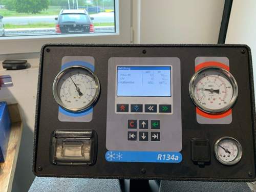

Hat der Service Dir keinen Beleg ausgedruckt was an der Anlage vorgenommen worden ist? Befüllmengen usw sollte da drauf stehen. Auf dem Bild unter der linken Uhr ist der Drucker der das alles ausdruckt.
Mit dem Delphi (China-Variante)
S. Anhang

Habe gerade nachgeschaut, habe damals keinen Ausdruck mit bekommen von der Werkstatt! Kann daran liegen, dass ich die Leute da kenne und die mir das so gemacht haben
Auf dem Ausdruck steht auch nicht, wieviel Druck die Anlage bringt. Das kann man nur sehen, wenn das Klimagerät angeschlossen ist.
