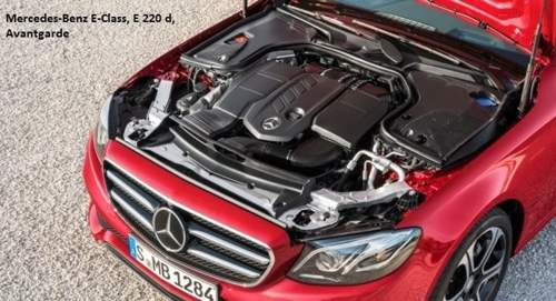

Hallo Leute,
bin Taxiunternehmer und habe drei E 220 d. Eine Limosine von 2016,und zwei Kombis von 2019 und 2021.
ich finde diese baureihe erschreckend schlecht. Türfangbänder taugen gar nichts.schon mehrere gewechselt.
geben furchtbare Geräusche von sich und müssen gewechselt werden. Außerdem halten die Türen in keiner Stellung gut auf.Am Berg schon gar nicht. Türgummis verschleißen sehr schnell,bei meinem Neuesten schon mit 40000 KM! Bei zwei Fahrzeugen schon Schalter für Fensterheber in der Fahrerseite gewechselt.Lösen sich in Einzelteile auf.
Aber mein größtes Problem sind die Motoren.Hab schon extra die 220 genommen,nicht die 200er mit 1,5 Liter Renault Motor. Hatte aber im März bei der Limosine mit 220000 Km und vor zwei Wochen bei einem Kombi mit 170000! einen Motorschaden.Kosten pro Motor 12500€. Diese Motoren sind ein Witz und in dieser Premiumklasse unwürdig.
Hat jemand ähnliche Erfahrungen gemacht?
Gruß Uli

Von welchem Luftleitungsrohr sprichst du? Das ist mir noch nicht aufgefallen.
Man sieht auf dem hochauflösendem sogar die Klapper ganz gut...
Und was genau bewirkt die Klappe?
@KRIMHILD schrieb am 5. Januar 2024 um 16:51:54 Uhr:
Die hält die kalte Luft fern und hilft der Abgasanlage schneller auf Temperatur zu kommen ... bei Fahrtwind öffnet diese und sorgt dafür das da zumindest etwas kalte Luft ran kann. In Kombination mit 30 Grad im Stadt-stop-and-go und laufender DPF Regeneration bestimmt mollig warme Bedingungen unter der Haube 😁
Wie gesagt, ist nur ne Theorie... aber wenn überwiegend die Auslassnw betroffen ist, dann macht die schon Sinn - gab ja genug Probleme bei Motoren anderer Hersteller an der Auslassnw wegen Turbonähe auch ohne Jalousien, DPFs usw.
Wobei der Lüfter dann ja eh mitlaufen und die Jalousien beim w213? offen stehen sollten, dann kommt es auf das kleine Rohr auch nicht mehr drauf an?!?
Wie dem auch sei, ist eine Regeneration in der Stadt definitiv keine gute Idee, v.A. wenn man diese abbricht! Lüfter, Jalousie hin und her, da gehört ordentlich Fahrtwind rein und die Möglichkeit des Abkühlens auf normale Temp.

Ich hab einen E300de S213 vorMopf - da gibt es dieses (linke) Luftleit-Rohr mit Klappe gar nicht (obwohl OM654 wie bei 220d verbaut).
Es kommt also auch bei hoher Geschwindigkeit überhaupt keine Frischluft an den besagten Abgas-Bereich.
Sämtliche Luft von vorne unter der Haube wird der rechten Luftansaugung zugeführt.

Hab mittlerweile auch schon Bilder gesehen von mit und ohne Leitung... k.A. was die Voraussetzung dafür ist. Unser om656 350d hat jedenfalls sowohl die Klappe als auch die entsprechende Leitung.
Ich habe mal beim om651 250cdi mit Carly eine Regeneration aufgezeichnet und im Schnitt war die Temperatur vor dem Turbolader (700*C) ca. 50Grad höher als im DPF (650*C) bei 110kmh und 2000 Touren. Wobei man auch sagen muss dass der Turbo nicht wassergekühlt ist wie im om656 und höchstwahrscheinlich auch om654.

Ich habe heute mal nochmal nach der Klappe zur Luftführung Richtung Abgasseite geschaut. Fehlt bei meinem Auto, auch den Luftfuhrungskanal gibt’s natürlich dann nicht.
Im Netz finde ich viele Motoren, die diese Luftführung haben und auch Bilder von Motoren, bei denen diese nicht vorgesehen ist… Es scheint egal zu sein, ob es sich um einen 200d, 220d oder 300d handelt.
Es ist ja nicht wichtig, aber es interessiert mich dennoch: Warum haben manche Motoren den Luftkanal und manche nicht?
Evtl. abhängig vom Baujahr bzw. Schadstoffnorm?!?
Bei uns bekomme ich die Klappe durch Pusten zum öffnen, sprich die würde auch in der Stadt aufgehen durch den Fahrtwind.
