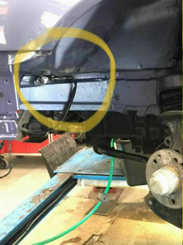

@V8CLK430 schrieb am 15. April 2021 um 15:59:46 Uhr:
Zitat Schraube:
"Fahrerseite vorne"!
"Rad ab, Innenkotflügel an den Kunstoffmuttern abschrauben"..........
mike.
Mike, wie bist du denn zu den Bildern im Zusammenhang mit N72 gekommen? 🙂
@Anderas schrieb am 15. April 2021 um 18:55:24 Uhr:
Mike, was hast du denn da rausgesucht?
Im gelben Kringel ist der Stecker der PTS? Und das zweite Bild zeigt das BAS Steuergerät welches unterm BKV verbaut ist?
Noch ein Versuch 🙂 Letzteres ist das PTS/PDC Steuergerät.

"Mike, wie bist du denn zu den Bildern im Zusammenhang mit N72 gekommen"?
...weil ich bei meiner Suche fälschlichweise N70... eingegeben habe,
drüberhinaus nicht bemerkt habe das es sich um ein Cab handelt und
dem TE nicht meine üblichen Standardfragen gestellt habe...
Nun ja, N70 führte mich halt zum PTS/PDC.
Mit anderen Worten: 'hab ich Voll verkackt'... 🙄
Nachdem ich dank db-fuchs meinen Irrtum bemerkt hatte, hab' ich
Kontakt zum TE aufgenommen und ihm geraten sämtliche Symptome
auch hier einmal darzulegen.
