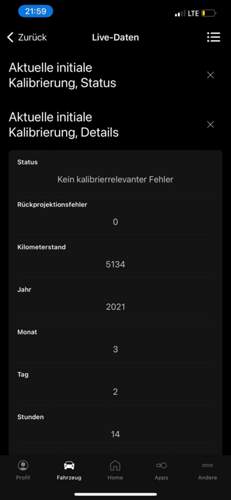

Wenn du aber schreibst "Kompo" dann kann es nur eine neue 2Q0 Kamera sein und damit lässt sich sowieso keine Verkehrszeichenerkennung codieren weil Swap.
Hier sind Par Info
+2
Du hättest dir einen Gefallen getan die 3Q0 Vorfeldkamera nachzurüsten, statt der neuen 2Q0.
Ich habe hier keine Erfahrungswerte beim Nachrüsten, jedoch mach dir mal keine Hoffnungen, dass du damit Verkehrszeichenerkennung hinbekommst.
Warum die Kalibrierung scheitert kann ich dir nicht sagen, vielleicht ist deren Werkzeug zu alt für die neue Kamera?
