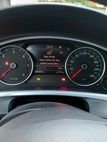

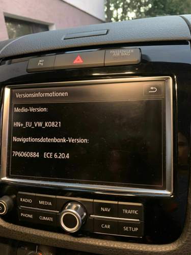

@martincvan schrieb am 3. November 2020 um 17:08:34 Uhr:
Navi sw + map stand hast du aktuell?
Ja das habe ich gestern aktuallisiert. Weiterhin die Meldung.
Aus anderen Kreisen habe ich gehört das sie diese Meldung bekommen wenn sie z.b. nach Kroatien oder ähnliches reisen.
Ich habe erstmal vze wieder rauscodiert und muss mal sehen ob im Navidisplay die eingespeicherten verkehrszeichen angezeigt werden. Hatte zuvor wohl noch eine recht alte software drauf.
Datensatz vom BVE prüfen. Ggf neu flashen

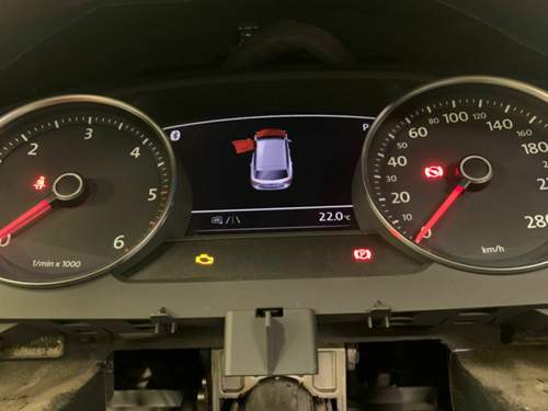

2011 geht doch mit dem Tacho gar nicht -so mein stand
Deshalb habe ich ja von 880index irgendwas auf ein 2014er mit der endung 882t verbaut. Sollte bei der bestellung eigentlich ein 883b sein aber entspricht dann wohl
Mit sw.stand 0515 der 883B
Als nettes Feature ist die Wagendarstellung bei Tür offen jetzt auch in 3D

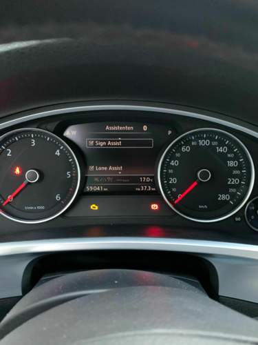

So also die gespeicherten Verkehszeichen werden schonmal angezeigt. Hatte es ja ausm Green menu raus genommen und aus dem Ki und Bildsteuerteil raus codiert..
Interessanter weise steht nach einiger Zeit im Ki unter Assistenten immernoch „sign Assist“ aber ausgegraut🙄
