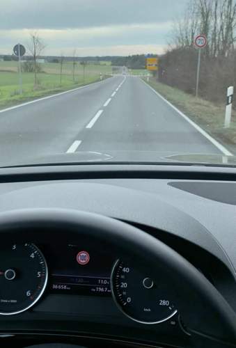

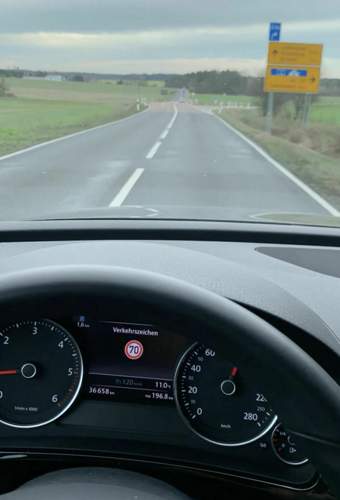

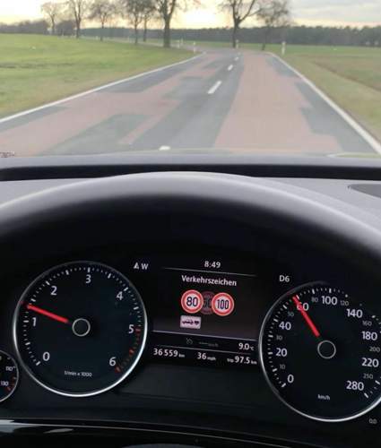

ich hatte jetzt die Möglichkeit den Touareg mit der nachgerüsteten VZE von Kuf... ausgiebig Probe zu fahren.
Das Fahrzeug erkennt keine Geschwindigkeitsbeschränkungen auf der Autobahn.
Kann mir einer sagen was da falsch läuft?
Folgende Zeichen erkannte er problemlos: Spielstraße 5km/h, 30 km/h Ort, 50 km/h Ort, 70 und 80 km/h Landstraße.
Bei keinem Schild auf der Landstraße wurde 100 km/h angezeigt und beim Ortseingangschild 50 km/h.
Bei der Einstellung mit Anhänger wurden bei Einschränkungen beide Schilder angezeigt.
Auf der Autobahn mit Anhänger bleibt es bei 80 km/ und dem Anhängerzeichen.
Wenn ich ohne Anhängerbetrieb anwähle steht nur Verkehrszeichen im Display.
Im Anhang stelle ich mal einige Bilder ein, da Videos nicht möglich sind.
Ortsausgang mit Anhänger
Landstraße ohne Anhänger
Landstraße nach Begrenzungsschild
+4
