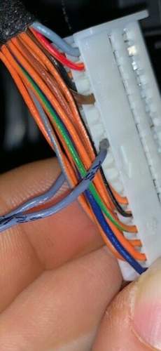

Habe nochmal den Stecker abgezogen und abfotografiert vllt kann ja jemand doch den Fehler lokalisieren.
Die beiden grauen Kabel sollten laut Beschreibung auf PIN 10 und PIN 26 geklemmt werden .
Gateway-stecker
wo soll der Stecker drauf sein ?! das ist keine Videoleitung und kein BVE stecker
Das ist der Stecker vom Gateway dort steht in der Anleitung das die beiden grauen Kabel vom Steuergerät 8E gesteckt werden sollen.
Hab es jetzt aber geprüft die stimmen.

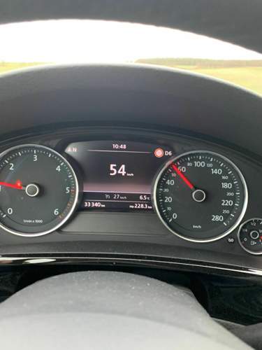

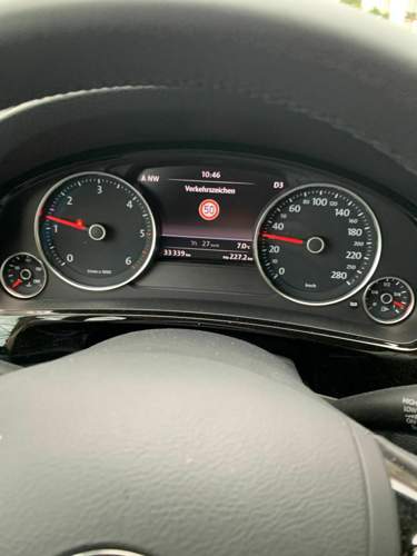

So die VZE funktioniert jetzt! Danke!
Aber leider weiß ich nicht voran es gelegen hat.
Gestern wie beschrieben die Fehler und keine Erkennung möglich.
Heute reingesetzt Auto gestartet und plötzlich steht da im Kombiinstrument Verkehrserkennung!
Und es geht alles !
Beweis ;-)
