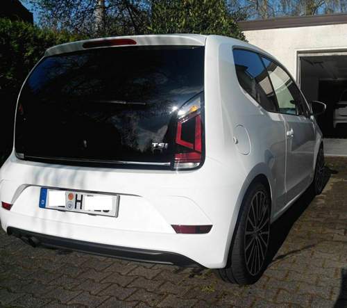

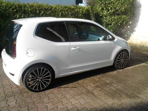

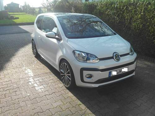

ich hole dieses Wochenende unseren Up ab und ich möchte schnellstmöglich aus dem serienmäßen Cross-Up einen Stadtflitzer zaubern.
Ich habe zwar das Sportpaket mitbestellt, allerdings werden die 15mm sicherlich nicht für das Schließen der Räume zwischen Radhaus und 16 Zoll Felge ausreichen, sodass ich gerne Tieferlegungsfedern einbauen möchte. Aktuell bietet anscheinend nur H&R Federn an. Hat die schon jemand eingebaut? Über Bilder wäre ich dankbar, gerne auch in Kombination mit Spurverbreiterungen und verschienden Felgen/Reifen Kombinationen.
Anbei das Pressefoto von H&R - wie ich finde sieht das sehr stimmig aus...
Gruß poloup

Das sieht ja mal richtig gut aus. Weiß jemand zufällig welche Felgendimension das ist? Sieht größer aus als die 16er die man fast überall sieht. Und die Reifen... XXX/40 oder gar 35? Herrlich!!!
Gut aussehen tut´s schon, aber angesichts des vermuteten Reifenquerschnitts mag ich an sowas wie Restkomfort gar nicht mehr denken.
Da ist so gut wie keine Reifenflanke mehr vorhanden, ergo auch keine Federung im Reifen selbst.
Wird alles direkt ans Fahrwerk und somit die Karosserie weitergeleitet, die zudem, anders als bei Sportwagen mit solchen Reifendimensionen (auf die Flankenhöhe bezogen, nicht auf die Reifenbreite!🙂), sehr leicht ist, also den einwirkenden Kräften und Beschleunigungen nur wenig eigene träge Masse entgegenzusetzen hat.
Befürchte mal, dass sich sowas real ziemlich hoppelig fahren dürfte, zumindest dann, wenn die Straßen in so miserablem Zustand sind wie im reichen Hamburg (na gut: Elbphilharmonie kostet halt😁)

Bin eigentlich überhaupt kein Fan von solchen Tieferlegungen, aber muss ehrlich sagen, dass es auf dem Foto wirklich sehr stimmig aussieht. Ist der UP! in der Serienversion derart hochbeinig?? Muss ich mal vergleichen.
Und ein reiner Stadtflitzer darf dann von mir aus auch mal etwas "hoppelig" sein .-)

Das Serienfahrwerk ist für so ein Auto schon richtig gut. Dennoch möchte ich auch die H&R Federn einbauen lassen und ggfs. eine Spurverbreitung machen lassen.
Tiefergelegt wird er definitiv mit H&R Federn, habe mit denen schon gute Erfahrungen gemacht. 35 mm ist auch richtig ordentlich 😉
Werde mal abwarten, wie er danach fährt und dann weitersehen wegen der Spurverbreiterung. Habe ein Angebot gefunden 26 mm vorne gesamt und 32 mm hinten gesamt für € 150,-

Meine Erfahrungen zu Tieferlegungsfedern... Weder Komfort noch Sportfahrwerk mit der Kombination Seriedämpfer/Tieferlegungsfedern. Ähnelt mehr einem Eierfahrwerk. Die Seriendämpfer sind einfach nicht wirklich für die kürzeren Federn ausgelegt. Sieht vielleicht gut aus, fährt sich aber nicht wirklich gut.
Will man Komfort, dann original. Will man sportlich fahren, dann Komplettfahrwerk(Dämpfer mit Federn) oder gleich Gewindefahrwerk. Den Unterschied merkt man dann wirklich deutlich. Und ich kann hier aus Erfahrung sagen, dass z.B. das KW V1 Fahrwerk nicht viel härter ist als die originalen VW Sportfahrwerke sind. Jedoch passt die Abstimmung zwischen Dämpfer und Feder.
