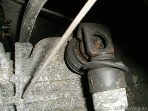

Ist im Raum Krefeld einer der mir helfen kann?
Ich bekomme den 4-5 Gang schlecht rein und raus.
Habe schon alle Teile an dem Gestänge getauscht. Keine Ahnung von dem Getriebe. Oder kann mir jemand sagen ob das die Schallwelle sein kann? Und wie weit die Schaltwelle am Kugel raus geht? Habe die Vermutung das der Weg von 2-3 zu 1-r Gang kürzer ist als 4-5.

Wenn am Schaltgestänge nichts ausgejuckelt ist, hast Du die 8 mm (13 er) Selbstsichernde Mutter an der Schalteingangswelle kontrolliert? Hab ich schon paarmal gehabt, das die lose war, und das kleine Millimeterchen Spiel hat sich bis vorne übertragen, so daß ein großer Leerweg zwischen den Gängen war, bzw 1 & 2. oder 3.& 4. sich nicht einlegen ließ.

Da habe ich schon geschaut. Manchmal gehen die Gänge schwer rein und raus. 4 und 5. Kennst du jemanden bei mir in der näheren Umgebung. Der mir helfen kann und was Geld verdiene möchte? Danke dir. Werde mich morgen Mal wieder da darunter legen??

Schaltprobleme 4-5 (3-4 Syncro) deuten auf den üblichen Synchronkörper Bruch hin.
das hört sich nicht gut an. Was würde mich der Spaß Kosten oder kann man das selber reparieren?
Vermutlich kannst du das nicht selbst repen.
Der Synchronkörper selbst kosten nen Hundi.
Das Getriebe sollte natürlich gleichzeitig vernünftig überholt werden. Wird ja sicher über 200tsd drauf haben.
Gesamtkosten 700 aufwärts.
Das Getriebe hat 106t km drauf. Hast du jemanden der mir das, für das Geld macht? Und auch vernünftig, mit Gewährleistung?
