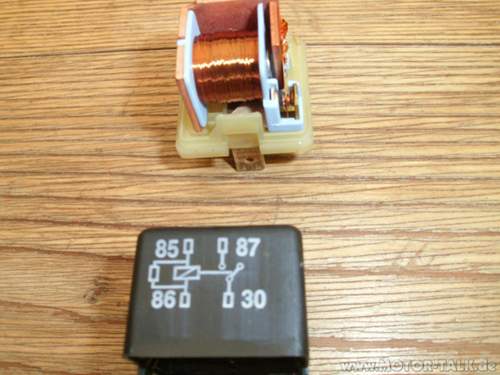

Hallo Leute.
Mein Scheibenwischer und das Gebläse funktionieren nicht mehr.
Habe eben an den Schaltern gemessen. Masse ist da. Nur der Strom fehlt.
Die Kabel bis zum Sicherungskasten hab ich zurück verfolgt. Leiten gut.
Als ich aber den Strom an den Sicherungen messen wollte, stellte ich fest,
dass Sicherung 6-14 und 20-22 kar keinen Strom haben!?!
Der Bus läuft allerdings und sonst fiel mir auch nichts auf...
Kann mir jemand sagen mit was ich es hier zu tun haben könnte?

Kleinigkeit, aber große Wirkung, wie immer bei der Elektrik.
Trotzdem zur Info. Hatte mal heute bei ner Bastelstunde das X Relais geprüft, überbrückt und gemessen, falls es mal bei einem anderen Bullifahrer aussetzen sollte.
1 = Entlastungsrelais 18
2 = Relais überbrücken
3 = Kontakt vom Zündschalter messen
4 = Ansteuerung Relais messen
5 = Dauerplus zum Relais messen
6 = Relais prüfen
Das gute ist, beim Bulli braucht man kein Diagnosegerät zum Auslesen, mit ner Prüflampe findet man (fast) jeden Fehler.

Geht das lIcht?? Dann ist nur das Entlastungsrelais defekt. Wenn nicht, dann ist der Zündanlassschalter defekt.
MFG Sebastian
X Relais, sollte das Nr 18 sein. Mal rausziehen, kann man aufhebeln, und von innen mal begutachten, ob die Kontakte verschmurgelt sind. Sonst mal am Sicherungskasten Kontakt 87 & 30 mit Kabel überbrücken. Wenn Wischer/Gebläse dann wieder funktioniert, ist es das. Sonst die Steckkontakte am Sicherungskasten auf Oxidation kontrollieren.

Entlastung (X) Relais haben fast alle VW Fahrzeuge, um den Kontakt im Zündschalter zu entlasten. Wäre dann zuviel Strom, der bei starken Verbrauchern am Zündschalter durchfließen würde. Relais kann man aufmachen, reinkucken, durchmessen ob die durchschalten, oder gleich neu machen. Hab für solche Fälle ne Handvoll Relais aller Art rumliegen.

Wenn ich das Relais manuel ansteuere geht alles wieder!
Auf welcher Klemme liegt denn das + von der Zündung??
Relais wird geschaltet: 86 = + nach Einschalten Zündung, 85 = - Masse, 30 = Dauerplus, 87 = X Kontakt zu den Verbrauchern.
Dann müßte die Prüflampe bei Kontakt 86 über Lampe an Kontakt 85 bei eingeschalteter Zündung leuchten.
Bei Kontakt 30 über Prüflampe an Masse/ Karosserie ohne Zündung leuchten.
Beim Überbrücken 30 zu 87 mit Kabel sollten die nicht funktionierenden Verbraucher, wieder funktionieren.
Wenn Du das Relais mit 85 / 86 ansteuerst, es auch klickt, bedeutet es nicht das es auch schaltet. Dann mußte man ein Verbraucher (z.B. ne 21 Watt Glühbirne) an Klemme 30 / 87 anschließen.

Okay. Es war der Zündschalter!
