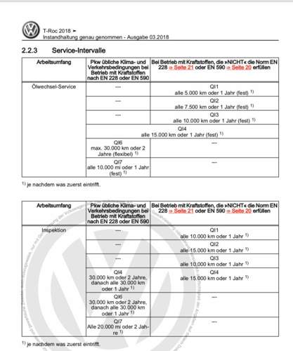

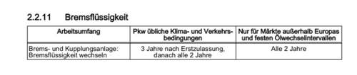

Also Leute ich muss euch alle leider enttäuschen .
Ich hatte recht .
Im Anhang findet ihr den Original VW reperaturleitfaden .
Deutsche Fahrzeuge werden immer mit QI6 ausgeliefert .
Auf Wunsch oder wenn man den Service selber zurückstellt wird auf QI4 umgestellt .
Laut Reperaturleitfaden ist und bleibt diE erste Inspektion nach 2 Jahren oder 30k km danach jährlich oder 30k km
Öl maximal 2 Jahre oder 30k km aber das wird vom Bordcomputer passend berechnet .
Bremsflüssigkeit erstes mal nach 3 Jahren dann alle 2 Jahre .

Ist doch genau das, was ich auch geschrieben habe und so bei mir im Car-Net auch tatsächlich so hinterlegt ist. Ja, bei unserem Sharan ist das noch "angenehm" - Service/Inspektion (immer gemeinsam) alle 30.000km/2 Jahre bzw. nach Anzeige. Jetzt muss man eben wirklich jedes Jahr zur Inspektion (auch wenn man in dem Jahr nur 5.000km fährt). Wie gesagt - für mich irrelevant mit 30.000km Jahresfahrleistung. Andere mögen da dann vielleicht enttäuscht sein.
