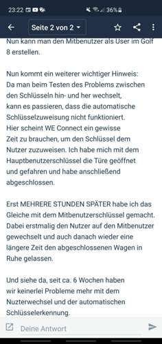

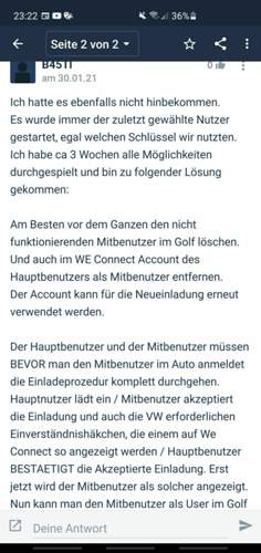

Einziger Wermutstropfen: Das Problem mit der Nutzersynchronisation auf die Schlüssel konnte auch mit diesem Update nicht behoben werden.

Bei mir seit Mitte letzte Woche auch die Aktion durch. Habe einen A1 als Ersstzwagen bekommen.
200€ Gutschein auch ohne Probleme erhalten. Bei mir ist auch SW1668 drauf. Problem mit Handy bestimmt immer noch. Fehlermeldungen hatte ich bisher auch keine mehr. Bei mir wurden 16 Steuergeräte insgesamt geupdatet.
Schlüsselsynchronisation ging vorher einwandfrei. Das muss ich erneut testen. Aber ich hab das Gefühl mit dem beim annähern öffnen geht das nicht.
@Audifahrer42
Hast du öffnen Bei annähern eingestellt? Bzw. Hast du mal die Anleitung aus dem anderen Thread durchgearbeitet?
Hallo Fladder,
nein, Öffnung bei Annäherung habe ich bei mir bewußt nicht aktiviert.
Meine Werkstatt hat gestern, nach den Updates, auch versucht die Synchronisation hin zu bekommen. Leider erfolglos.
Aber ich kann mich ja mal anhand der angehängten Anleitung durchhangeln. Vielleicht klappt es ja wirklich.
