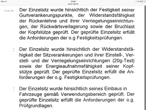

Nochmal: sowohl Sitze als auch Sitzkonsolen brauchen eine Typgenehmigung. Genau aus diesem Grund bieten hochwertige Zubehör-Sitzhersteller (Scheelmann, Recaro,...) entsprechende TÜV-Gutachten oder ABEs für ihre Sitze und Sitzkonsolen an.
Deine Aussage...
@e42b
Ein Sitz braucht keine ABE. Du kannst jeden verbauen, der passt. Eine Sitzkonsole braucht auch keine ABE.
...ist schlichtweg falsch.
Das Problem ist schlicht: Sitze aus anderen Fahrzeugen haben -wenn sie neueren Baudatums sind- Nummern, sie besitzen also eine Genehmigung. Leider gilt die aber nur für das dazugehörige Fahrzeug incl. seine Befestigungspunkte und Konsolen. Das kann man ganz schlecht in andere Fahrzeuge übertragen. Wenn man sich mal die Gutachten im anderen Thread ansieht, sieht man auch die Fragestellungen dahinter:
http://www.motor-talk.de/.../Attachment.html?attachmentId=745375
