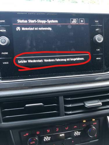

Wenn ACC bis zum Stillstand bremst, wird das Fahrzeug kurz von der Bremse gehalten und S/S schaltet den Motor aus.
Dann kommt die Aufforderung „Bremse betätigen“. Damit hält man das Auto fest, ACC bleibt aktiv.
Fährt der Vordermann los, springt der Wagen wieder an.
Löst man die Bremse, gehts weiter.
Das ist die Stop & Go Funktion.
S/S startet den Motor auch wenn ACC nicht aktiviert ist.
Das ist davon unabhängig.

Falls noch irgendjemand daran zweifelt dass die S/S-Automatik startet wenn der Vordermann losfährt:
Ss
