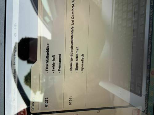

frage mich wieso alle lüfter funktionieren wenn ich umschalte, es kommt halt keine kälte bei klima einstellung... ist vieleicht klima lehr( müsste sie nachfüllen)? bevor ich etwas rumschraube?
@ArminKurta schrieb am 28. Juni 2019 um 21:47:50 Uhr:
Macht Sinn ...
also meinstu wenn lüfter funktionieren kann nur das sein?
hatte auch mal den fehler von kältemittelverlust..
heute hatte ich keinen fehler aber kühlt immer noch nicht
Schaltet die Klima nicht automatisch aus wenn nicht genug Kältemittel drin ist?
Damit der Kompressor usw. keinen Schaden nehmen kann...
Könnte doch eigentlich auch eine Klappe sein die nicht mehr richtig öffnet oder schließt?!
Klima mal Stellglieddiagnose machen?
Gruß Alex
Kommt denn Luft aus den Düsen?? Wenn ja dann ist der Lüftermotor nicht kaputt.
