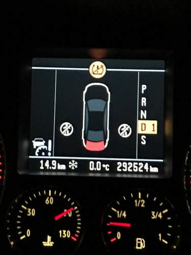

Hat es vielleicht etwas damit zu tun siehe Bild ich weiß nicht was das heisst da wie gesagt keine Bedienungsanleitung vorhanden. Was heißt das orangene oben und das auf der linken seite?
Oben das gelbe Symbol ist von der Reifendruckkontrolle - ich vermute Du fährst einen Satz Winterräder ohne RDK Sensoren.
Ok ja stimmt bin schon drauf gekommen. Ja sind winterräder drauf wahrscheinlich ohne rdk da ich das auto so gekauft habe.
Und dieses zeichen links mit dem Rufzeichen ?
Das ist ein Fehler im ACC- bzw. ADR-System.

Automatische Distanz Regelung vulgo adaptiver Tempomat.
Mit Rufzeichen heist zZ nicht verfügbar - dh arbeitet als ein NORMALER Tempomat.

Zumindest beim GP0 ist es so, dass beim Fehler im System der Tempomat ebenfalls inaktiv ist.

Ok das heisst mein adr funktioniert nicht. Aber die Option ist bei meinem Auto vorhanden?
Wenn auf der linker Lenkradseite auch ein Bedienrädchen wie rechts ist, dann ist ADR vorhanden.
