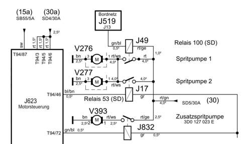

Hallo zusammen, habe ein massives Problem mit meinem Phaeton.
Ich hatte diverse Probleme mit dem Fahrzeug, habe viele Sachen getauscht darunter auch den AGR Kühler und die Klappe dazu. Jetzt habe ich das Problem das der Wagen gar nicht mehr anspringt.
War jetzt in der Werkstatt, die haben das nicht hinbekommen, das einzige was die Rausgefunden haben das die Dieselpumpen nicht angesteuert werden.
Dieses Summen was man immer gehört hat findet jetzt nicht mehr statt. Wenn man die Dieselpumpen direkt ansteuert funktionieren die, bekommen wohl kein Signal vom Steuergerät.
Bin für jede Hilfe dankbar.

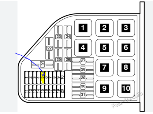

Verstehe ich dich richtig: Plus Pol der SB60 abgreifen und die andere Klemme vom Multimeter an Minus vom Zigarretenanzünder. Wenn Zündung an sollte ich da die Bordspannung messen sollen ja?
Dann gabs noch nen kleinen Durchbruch: Hab heute die Batterie wieder mal abgemacht (also beide und ich der richtigen Rheinfolge) und alle Sicherungen durchgeschaut, die kritischen für Dieselpumpe Motor Steuergerät auch druchgepiept. War aber alles okay.
Nachdem ich die Batt wieder dran hatte: Gehen alle Dieselpumpel wieder! Warum auch immer....

Genau wie Du gedacht hast: Minus für das Multimeter muß an Masse und Plus vom Multimeter an die Sicherung. Bei den mittleren und bei den großen Sicherungen kann an beiden Polen die Spannung gemessen werden.

Dann habe ich die Sicherungen durchgemessen gegen Masse alles ok.
Was mich etwas wundert das die SD4 und SD1 also die im Wasserkasten da ist dauerstrom drauf.
Also auch wenn Auto geschlossen und eingeschlafen (5min gewartet) da ist 12V drauf.
Soll das so sein?
Eigentlich nicht, die Spannung ist geschaltet vom Relais 219 in der SD-Box. Aber da hängt auch die Pumpe für Kühlmittelnachlauf dran, ich denke 5 Minuten Wartezeit ist zu wenig.
