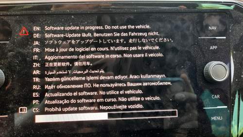

Hallo, ich habe ein Problem mit meinem Infotainment. Mein Auto Passat B8 2020 GTE hat mir per OTA ein Update vorgeschlagen. Ich habe es bestätigt und zuhause auf installieren geklickt. Dann ist mir eingefallen, das ich meine Frau blockiere und ich das Auto nochmal während des Updates ausgeparkt und an die Straße gestellt habe. Seitdem wird das Update nicht fertig, ich kann auf kein Radio, Navi, etc. mehr zugreifen. Fahren funktioniert, aber auf dem Bildschirm wird nur der Updateprozess in mehreren sprachen angezeigt. Powerknopf festhalten und Neustart, hilft leider nicht. Ebenso hat es nicht geholfen die Sicherung kurz zu entfernen. Hat jemand noch eine Idee ? Hab jetzt morgen ein „Date“ bei VW. Aber eigentlich hab ich dazu gar keine Lust.
Ps es sind schon mittlerweile 4 Tage her.

So schauts bei mir aus. Das war ein großes Update von 1,6 GB. Auf der Arbeit ins Auto gestiegen, kam die Meldung "Software Aktualisierung" verfügbar. Also Download gestartet. Daheim angekommen war der Download fertig. Man soll die Zündung ausstellen , aussteigen und das Fahrzeug nicht benutzen. Dauer: ca. 30 min.
Über Nacht kaufen lassen und nun ist das Bild im Anhang seitdem. Nix geht mehr: kein Navi, kein Radio, keine Rückfahrkamera , auch Neustart des Autos oder Infotainment bringt garnix.
Navi defekt
Bewegt sich der Balken denn zumindest etwas?
Nein, da bewegt sich garnixmehr. Wie gesagt, habs die ganze Nacht durchlaufen lassen.
Hab jetzt mal die Starterbatterie abgeklemmt und warte mal 15min. Das ist manchmal das Allheilmittel bei Software Bugs.
EDIT: Bringt nix. Also ab zum Freundlichen

@ReadyToRumble schrieb am 11. Mai 2022 um 12:29:48 Uhr:
Exakt dass ist das Problem bei mir und bei dem ersten Thread Ersteller.
Wir dürfen wohl warten und da muss wohl ein Austausch her...
