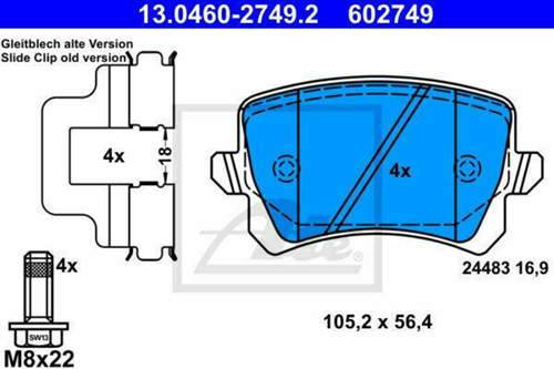

Guten Morgen zusammen,
wie oben schon beschrieben, habe ich das Problem dass bei meinem VW Passat B7/3C EZ: 03/2012
seit meinem letzten Wechsel von Bremsbelägen und Scheiben im Mai mehr oder weniger ununterbrochen die Bremsen hinten schleifen.(kann sein dass es auch schon vorher war, jedoch ist mir das Poblem erst danach aufgefallen)

Mittlerweile wurden schon die Bremszylinder in beiden Sätteln hinten gewechselt, und alles am Sattel auf Leichtgängigkeit überprüft. Auch die Stellmotoren der Feststellbremse hört man klar und deutlich auf und zu fahren, sprich auch an denen kann es eigentlich nicht liegen.(zumindest glaub ich nicht dass die Motoren nicht weit genug auf fahren weil was defekt ist oder so - entweder sie fahren oder sie fahren nicht)
Ich Persönlich bin zwar kein KFZler aber kann mir eigentlich auch nicht vorstellen, dass mein Fehler mechanisch an einem Bauteil der Bremsen liegt. Durch die Tatsache, dass der Fehler rechts wie links eigentlich Symetrisch besteht vermute ich eher, dass das Problem irgendwo in der Ansteuerung liegen muss.(auch wenn mir jeder KFZler, selbst bei VW mittlerweile nurnoch zu Komplett neuen Sätteln rät, weil damit angeblich alles erschlagen wär)
Jedoch auch das neu aufspielen der Codierung der Bremssteuergeräte direkt bei VW hat nicht geholfen und auch das runtersetzen der Bremsscheiben-Trocknung von Stufe 2 auf Stufe 1 war erfolglos.
Komischerweise war noch im Steuergerät dieser (ich nenn's mal) "Anhängermodus" aktiviert, obwohl ich nicht mal ne Anhängerkupplung habe. Aber auch das Deaktivieren blieb natürlich ohne erfolg.

Sind beide Bremsanlagen von dem Fehler betroffen, also 1KW (282mm) und 2EA (310mm)?
ATE 1KW
24.0112-0169.1 Bremsscheibe
13.0460-2880.2 für Fahrzeuge ohne elektrische Feststellbremse
13.0460-2749.2 für Fahrzeuge mit elektrischer Feststellbremse
Die Beläge sind auch optisch an einer Querrille sowie einer anderen Führung im Gleitblech zu unterscheiden (siehe Bilder)
PS: Von ATE gibts neue Gleitbleche für 1KW elektrisch, schaut für mich bisschen wie eine richtige Rückholfeder aus
13.0460-2749.2 Neu elektrisch 1KW
13.0460-2749.2 Alt elektrisch 1KW
13.0460-2880.2 manuell

So Leute!
Jetzt habe ich bei der ATE Webseite im Teilekatalog gestöbert. Nun fällt mir auf, daß die Beläge mit der Teilenummer ATE 13.0460-2880.2 (die ich verbaut habe) die falschen sind. Diese werden aber in allen Onlineshops als Beläge FÜR ELEKTRONISCHE PARKBREMSE verkauft.
Die richtigen wären aber die Beläge mit der ATE Teilenummer 13.0470-2749.2. Diese werden bei ATE explizit mit „für Fahrzeuge MIT elektrischer Parkbremse“ deklariert.

Bau die Dinger aus und halte sie an den Schleifbock. Schräge einigermaßen nach Schnauze ran, einbauen, alles fein. Die Führungen müssen keine Kraft übertragen.
edit: wenn Du die alten Steine noch hast kannst Du die dagegenlegen.
edit: und mach die Audibleche mit rein, schadet nichts, im Gegenteil.

einiges verfolge ich schon über vier Jahre, richtig ist das die Datenbanken in diversen Shops selbst über die Schlüsselnummer falsche Ergebnisse liefern
da geht es um TRW und auch ATE usw.
selbst mir wurden eigentlich falsche für 2EA geliefert, also mit falschen Klammern für die größere Bremse hinten, die Klammern habe ich dann extra noch mal nachbestellt, aber verbauen lasse ich dort die Kombination nicht mehr!

ich zeige noch einige Bilder, aus diesen Thema zu den richtigen Bremsbelägen und gebe auch noch die Info, das die ATE mit den "rückholfedern" eigentlich beim Audi A3 und A4 verbaut werden mit mechanischer Handbremse 😁
Audi Bremse
VW Bremse
