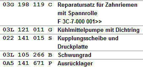

du brauchst:
Kupplungssatz mit Druckplatte
ZMS
Ausrücklager/Nehmerzylinder
Zahnriemensatz mit Spannrollen
Wasserpumpe
Sehe das genauso wie Blizz, beim Zahnriemensatz reicht aber auch schon der MKB also bei dir BMR und den hast du ja schon. Gruß

Teilenummern im Bild für den BMR Motor und hier ein Beispiel Warenkorb
Teilenummern sind doppelt geprüft mit der Herstellerseite. Sollte alles passen. In dem Kupplungs,ZMS-Satz ist alles drin.
BMR Zahnriemensatz Kupplungssatz
Herzlichen Dank, also werden es schon die Teile sein, die ich mir kaufen könnte.
