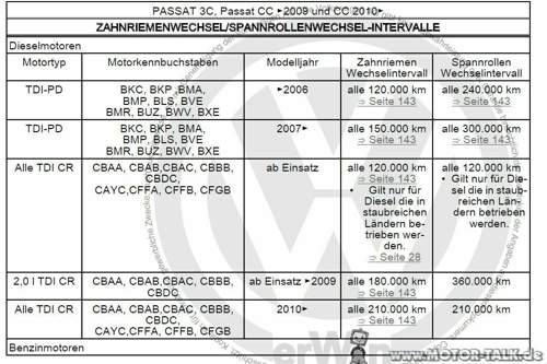

ich habe im Februar einen VW Passat 3c 2.0 TDI 170PS Baujahr 12/2006 Manuell gekauft. Der Fahrzeug war bei etwa 122000 KM. Der Verkäufer hatte gesagt das bei dem Fahrzeug alles okei ist (Zahnriemen ... etc.). Nach etwa 5000 KM ist der Fahrzeug mitten auf der Straße stehen geblieben und es wurden die Teile Einsptritzpumpe gewechselt inkl. teile bei der Kupplung. Der Zahnriemen soll jetzt gewechselt werden haben sie zu uns gesagt und wollen 1000 Euro. Jetzt ist das Fahrzeug noch im Service und es wird mit dem Rechtsanwalt geklärt. Ein VW Groß Händler sollte normalerweise alle Fahrzeuge gut durch checken und den Zahnriemen spätestens bei 120 000 KM wechseln, oder nicht ? Der VW Händler sagt der Zahnriemen muss jetzt bei 150 000 KM gewechselt werden aber das lese ich sehr selten im Internet. Es hat eine Garantie von einem Jahr.
Jetzt wäre meine Frage, bei wie viel Kilometern max. sollte der Zahnriemen bei einem VW PASSAT 3c 6b 170PS BJ 12/2007 gewechselt werden ?
Was muss alles zusätzlich mit gewechselt werden wenn es ab 150 000 KM gemacht wird?

Die ersten MJ07 haben noch 120tkm!!!!
15otkm ZR war ca ab August 2006, aber es gab schon vorher MJ07!

Meine Quintessenz:
Ich vertraue der Wartungstabelle von VW, die besagt, dass beim BMR ab Modelljahr 2007 der erste Wechsel für den Zahnriemen bei 150.000 Km ist. Diese Information hat mir mein VW-Händler zusätzlich schriftlich bestätigt. Der BMR ist seit Modelljahr mit dem 'breiteren' ZR ausgestattet und nicht erst einige Zeit später.
Woher die unterschiedlichen Wissensstände herrühren, darüber kann man nur spekulieren. Vermutlich Unwissenheit Seitens des betreuenden Servicemitarbeiteres, veraltertes Serviceheft, hörensagen . . . . usw.
Da die Informationen von VW schriftlich und mir keine anderen (gesicherten) Erkenntnisse vorliegen und der Zahnriemen bei 120 TKm keine Auffälligkeiten zeigte, warte ich dann mal bis zur kommenden Inspektion ab.

ich fahre ein Passat cc Bj 12/2009. Bei mir im Servicehaft steht Coomon Rail Diesel erst bei 210tkm Zahnriemen wechsel !!! Ist das also Richtig so ?
MFG
Sanli

also bei meinem CC steht dran, dass er erst nach 210tsdkm gewchselt werden muss. Haben die das nochmals erhöht?
ja das ist richtig. ich glaube ab modelljahr 2010 hat VW nochmal 30.000 km drauf gelegt
MFG
Sanli
Alle TDI ab Modelljahr 2010 bei 210000 km.
Siehe Anhang
Zahnriemenintervall
