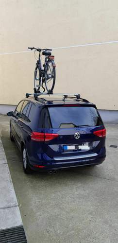

dank Corona haben sich unsere Urlaubswünsche etwas verändert und bin nun auf der Suche nach einer Möglichkeit 2 - 3 Fahrräder mit in den Urlaub zu nehmen.
Da ich letztes Jahr bei der Bestellung keinen Wert auf eine AHK gelegt habe, bereue ich es jetzt etwas. Diese nachzurüsten lohnt sich finanziell auch irgendwie nicht.
Freie Werkstatt 1000 € und bei VW 1200 €.
Nun meine eigentliche Frage(n).
Gibt es einen gravierenden Unterschied zwischen dem VW und dem Thule System? Preislich liegen beide dicht zusammen.
Funktioniert es mit der Montage der Fahrrädern auf dem Dach auch einigermaßen?
Kann ich mir bei der Fahrzeughöhe schon vorstellen, dass es schwierig ist...

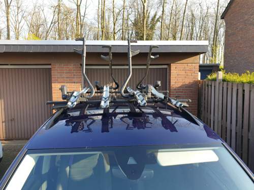

Man die ja auch abwechselnd eins vorwärts eins rückwärts eins vorwärts. Aber mehr als 3 wird man nicht drauf kriegen oben.
Es passen regulär 4 Räder aufs Dach, mit dem Thule 393 theoretisch bis zu 6, aber die Dachlast ist mit 100 kg begrenzt.
Ein derart beladenes Fahrzeug, ob zulässig oder nicht, möchte ich auf der Autobahn nicht vor mir fahrend haben. Nur meine Meinung.
2 Dachboxen auf dem Touran habe ich auch noch nicht gesehen : 😮...
Aber das mit dem Thule Träger und 100 KG hört sich sehr interessant an.
Klappt das gut mit 4 " großen" Fahrrädern?
Stelle ich mir sehr eng vor...
Solange es alles gut befestigt ist und der Touran nicht mit 180 KM/H vor mir fährt, hätte ich da keine Bedenken.
Der Touran ist sehr hoch, die inneren beiden Räder lassen sich daher nur mit Tritt und geübtem Griff anbringen. Der Abstand zwischen den Schienen ist aber nicht enger als bei einem Heckträger. Zudem kann man, wie man siehr, die Thule Proride 591 wie auch die 598 umrüsten auf die andere Seite um die Montagerichtung der Räder alternieren zu können.

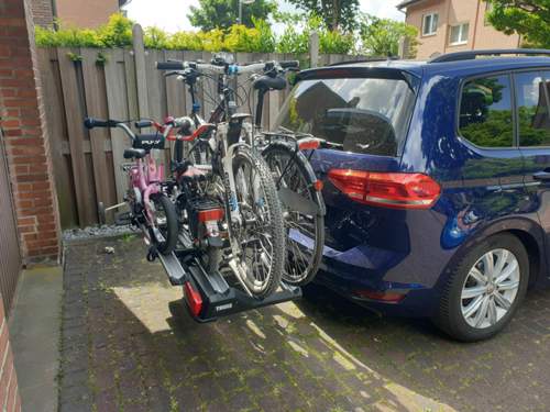

Dachmontage von Fahrrädern beim Touran ist aber nur eine Notlösung. Die Montage auf einem AHK-Träger ist bedeutend einfacher!
Der Dachtransport ist heutzutage doch die Ausnahme und selten zu sehen. Bei 4 Fahrrädern ist die AHK Variante aber eben auch nicht geeignet.
Wenn dann 3 auf AHK Träger und ein Rad vor Ort leihen, meine sichere Vorgehensweise.

Für Ebikes gibt es keine 4er Träger - korrekt! Aber zum Glück gibt es noch Fahrräder ohne Elektromotor! Ebikes gehören aber auch nicht aufs Dach - dafür gibt es keinen geeigneten Träger! Diese Diskussion und der Vergleich ist daher obsolet!

Sind gerade mit 4 Stück 28" Rädern auf dem Uebler P31 problemlos 870 km in den Norden von DK gereist.
Der Uebler P31 braucht ab dem 4.Rad zwei Spanngurte, aber auch die sind in 1 min eingehakt und stramm gezogen.
OK, ich hatte die 4 Sättel rausgezogen und im Kofferraum verstaut, sonst wäre ich mit dem zul. Gewicht bzw. Drehmoment nicht hingekommen.
