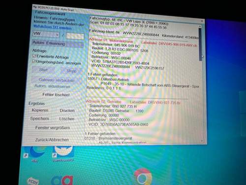

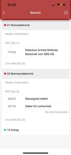

der erste 65535 (Steuergerät defekt), 00778 (Geber für Lenkwinkel) und P1649 (Datenbus Antrieb: fehlende Botschaft vom ABS-SG).

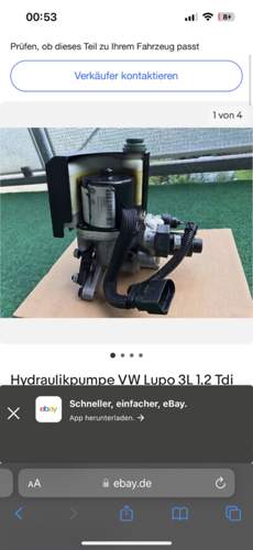

Und ich glaube die Vorbesitzer haben kurz bevor ich gekommen bin ganz normales Motoröl in die Hydraulikeinheit reingetan – ist es sehr schlimm oder wie kann ich das entfernen? In meinem Anhang findet ihr zwei Bilder bei dem einen war dies die Fehler bevor ich sie gelöscht habe.

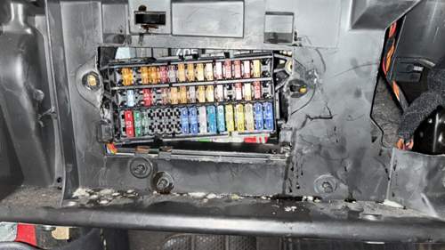

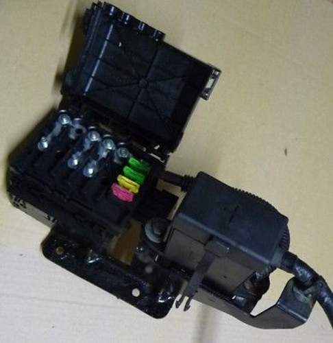

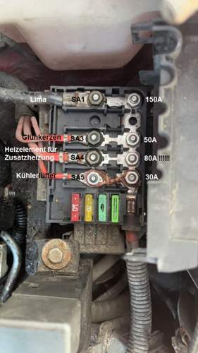

Moin habe jetzt heute alle blechstreifensicherungen getauscht die 2 grünen 30A sicherungen auch und es hat sich leider nichts getan habe mir dann eine Frische Batterie gekauft sie auch angeschlossen wieder versucht auch wieder leider ohne erfolg habe den wagen dann ausgelesen den Fehlerspeicher gelöscht aber der Fehler 18057 bleibt leider habe danach wenigstens es geschafft den sicherngskasten zu verschieben sodass ich mit Leichtigkeit an die Relais komme das Relais 126 hab ich jetzt bestellt und müsste morgen oder übermorgen kommen.

Moin habe jetzt heute alle blechstreifensicherungen getauscht die 2 grünen 30A sicherungen auch und es hat sich leider nichts getan ...
Das habe ich auch nicht erwartet. Diese Dinge waren einfach nötig zur Wiederherstellung der elektrischen Sicherheit. Bist du sicher, dass das bei SA4 eine 80A Sicherung ist? Eigentlich müsste die breiter sein als die 50A bei SA3.

...habe danach wenigstens es geschafft den sicherngskasten zu verschieben sodass ich mit Leichtigkeit an die Relais komme das Relais 126 hab ich jetzt bestellt und müsste morgen oder übermorgen kommen.
Das ist vorläufig noch gar nicht nötig. Es würde reichen, wenn man zur Prüfung die Kontakte 30 und 87 in der Relaisaufnahme brückt, um so ein fehlerhaftes Relais auszuschließen.

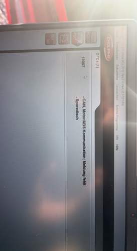

Moin habe nochmal nachgeschaut da ich beim kauf der SA4 auch nochmal genauer hingeschaut habe und es ist eine 80A Sicherung und jetzt eben bei der Kontrolle stand auch klein 80A.
Genau 18057 ist der einzige Fehler.

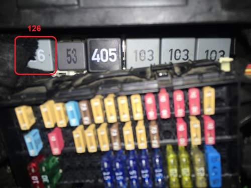

Mhmm schade hätte ich das früher gewusst egal das Relais ist ja aufm weg dann wird es sich ja herausstellen ob dieser kaputt ist.
Das ist praktisch ich werde das morgen direkt mal ausprobieren und hoffen das dieser wenigsten anfängt Geräusche zu machen und falls dies klappen sollte dann wird das Zündschloss getauscht hoffe das ist nicht so aufwendig wie bei beim Polo wo mann alles runternehmen muss.

Hast du übrigens auch die Sicherung 8 (5A) für das ABS-Steuergerät im Sicherungshalter schon geprüft?
@Talker1111 schrieb am 1. März 2023 um 11:55:04 Uhr:
Moin habe mal grade die Sicherung mir mal angeschaut und sie scheint ok zu sein ich werde aber am Wochenende alle Sicherungen durchgehen mit einem Multimeter.
