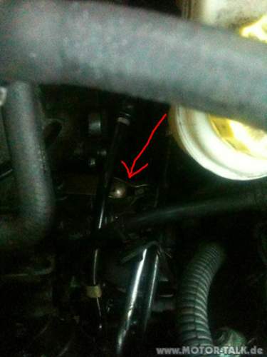

Das mit der drosselklappe hatte ich auch schonmal gehört aber weiß den jmd von euch wo die beim FSI sitzt? Hatte nähmlich mal ein Video auf Youtube gesehen wo die drosselklappe beim 1,4 MPi gereinigt wurde aber beim fsi sah natürlich wieder alles anders aus.

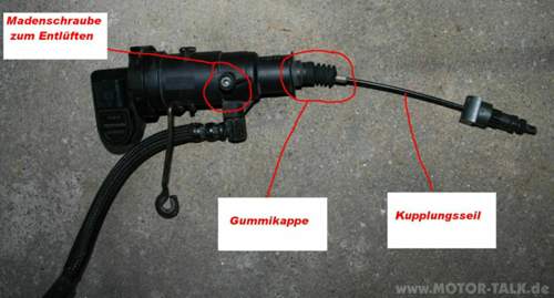

Bei dem Getriebe, bzw. bei der Schaltung würde ich wohl eher mal die Hydraulik, Kupplungsnehmerzylinder und Co. verdächtigen.
Für einen richtig guten Ablauf muß dort natürlich auch alles im grünen Bereich sein.
Knirschen klingt für mich etwas nach, Kupplung kommt etwas zu früh oder zu spät, Kupplung noch nicht voll getrennt. Beim 3L TDI hatte ich dies so nicht, aber der TDI ist vielleicht auch etwas weniger agil, weniger Drehfreudig, etwas zäher vom Motorlauf. 😁😰🙄
Da würde ich aber mal den "Kupplungswert" vom Kupplungsgeber ins Auge fassen.
Kann leider viele Gründe haben.
Aber ein kleiner wichtiger Punkt im System ist der Druckspeicher und der Füllstand vom Hydrauliköl.
Obwohl dann eher zähe langsame Schaltvorgänge beim 3L ein Zeichen sind.
Wenn der Kupplungswert aber ungünstig fällt ist die Kupplung (samt Motor) vielleicht zu bissig und kommt obwohl der Gang nocht nicht 100% drin ist.

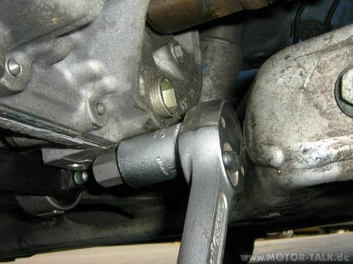

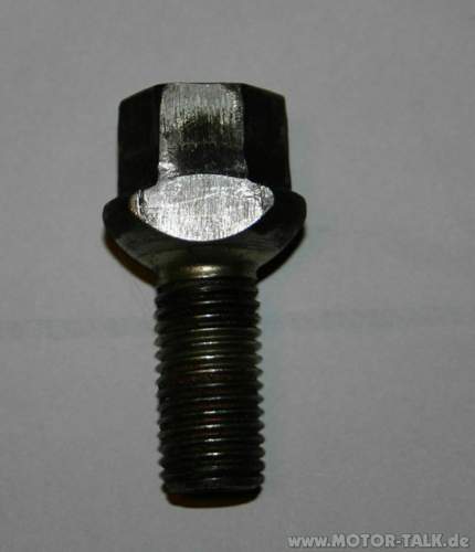

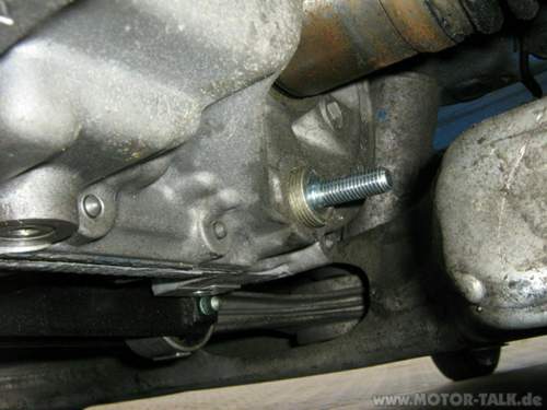

Bei der Ölablaßschraube denke ich wird es wie beim 3L sein, die sitzt recht dicht an der Aluachse zum linken Vorderreifen.
Dort kommt man mit einer Knarrennuß kaum ran. Ich habe mir dafür einen alten Radbolzen hingeschliffen.
Die Ablaßschraube, eine dicke Madenschraube, hat ne 17er SW.
Wer hat kann natürlich auch einen 17er Innensechskantschlüssel kurz absägen.
