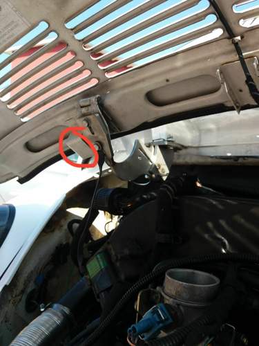

ich besitze einen Vw Käfer 1600i Baujahr 1996 und habe bis jetzt keine Nebelschlussleuchte angebaut. Ich würde gerne eine einbauen, weil der Tüv die wahrscheinlich sehen wollen wird.
Erstmal zu mir, wen es interessiert, ich bin 18 Jahre alt und starte gerade eine Ausbildung zum Kfz-Mechatroniker.
Ich hab im Innenraum einen Schalter, der auch bei Abblendlicht leuchtet, wenn man ihn zieht (siehe Bild). Vorne sind an diesem auch Kabel angeschlossen. Für mich stellt sich die Frage, wo ich die Kabel der Nebelschlussleuchte anschließen kann (im Motorraum und auch im Kofferraum). Ich hab auch ein loses Kabel vorne gefunden. Sieht man vielleicht auf den Bildern.
Danke schonmal im Vorraus.
Viele Grüße Elias

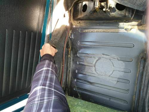

Also ich hab grad mal geschaut. Auf der linken Seite und unter der Rücksitzbank ist neben dem ummantelten Kabelstrang ein einzelnes rotes Kabel, wobei ich aber nicht glaube, dass dieses für die Nebelschlussleuchte ist. Dieses Kabel geht in den Motorraum und dann dort eher nach rechts. Morgen schau ich dann mal genauer, ob ich noch irgendwas finde unter dem Teppich.

@Beetle1960 Ich hab heute im Innenraum unter dem Teppich geschaut und da ist, wie schon festgestellt, ein einzelnes rotes Kabel und der ummantelte Kabelstrang (s. 1. Bild).

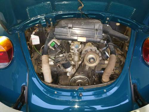

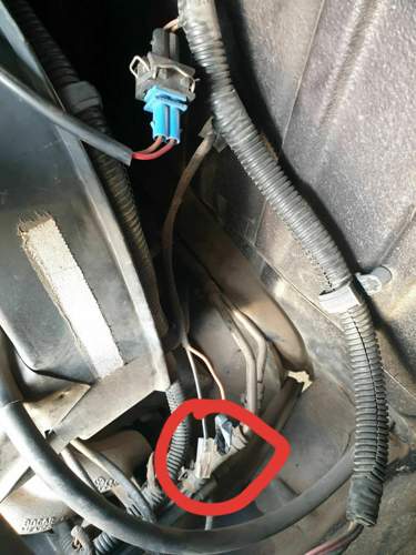

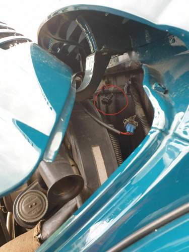

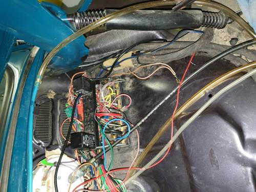

Ich habe heute noch 2 Stellen hinter dem Motor im Motorraum entdeckt, an denen Stecker heraushängen, an denen nichts angeschlossen ist. Könnte da vielleicht die Nebelschlussleuchte angeschlossen werden? (s. Bild 2 und 3)
Bild 1: linke Seite im Innenraum an der Tuer.jpeg
Mit den Steckern muss ich passen. Da kenne ich mich mit diesem neumodischen Zeug nicht so aus, was da angeschlossen wird.
Falls es jedoch nicht gebraucht werden sollte, kannst du ja das Kabel verwenden für deine leuchte. Vorne und hinten entsprechend verkabeln bzw verlängern etc.
Vielleicht Nummernschildbeleuchtung?
@Fofosmart Die ist wo anders angeschlossen und funktioniert auch.
@Beetle1960 Gute Idee. Aber dann muss man das doch so verkabeln, dass sie nur leuchtet wenn auch das Abblendlicht an ist,oder?
Zur Funktion glaube ich ist das so, dass sie nur funktionieren darf, wenn Abblendlicht an ist und auch nebelscheinwerfer an.
Zumindest ist das so bei meinem neuen Audi.
Ok. Danke. Ich hab auch schon an beiden Steckern geschaut, ob Strom kommt. Beim dem von Bild 2 kommt Strom auch, wenn nur das Licht an ist und bei dem anderen hab ich nichts feststellen können.
Also der Stecker auf Bild 2 ist mit dem Licht gekoppelt? Dann würde ich aufgrund der Position sagen, dass dieser Stecker für die nummernschildbeleuchtung ist..
Eigentlich
Hab gerade nochmal geschaut. Da kommt doch auch was an wenn das Licht aus ist und die nur Zündung an ist.
Motorraumbeleuchtung? hab ich auch schon mal irgendwo gelesen. wenn die Motorhaube geöffnet wird , geht dann ein Lämpchen an. wenn eins angschlossen ist, über ein kontakt natürlich
