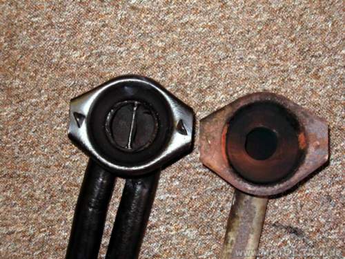

Anbei nochmal ein Vergleich vom normalen Diesel zum GU Hosenrohr!
Hosenrohre

Also ein geringes Leistungsplus? Ich geh mal davon aus, das der Lader schneller auf Schwung kommt oder?
mir brachte diese hosenrohr damals gesamt 0,2 bar mehr druck und bei 2000 umdrehungen lagen anstatt original 0,5 bar mit dem großen hosenrohr 1 bar an also kann schon was😉

Ich habe bei meinem oettinger TD die originalen Teile der Abgasanlage drin. Also den Krümmer der am Turbo angeflanscht ist und das Hosenrohr. Beide sind vom Durchmesser her größer als die Serienteile. 😉
Was mich dann brennend interessiert, fahrt ihr dann ohne Oxi-Kat? Denn die Nachrüstungen sind ja im Hosenrohr integriert. Ich hab da bei mir den Kat ausm Hosenrohr rausgeschnitten und vorne und hinten n Rohr dran um es dann anschließend an den originalen Platz des VSD zu setzen.
Anbei noch ein Bild der oettinger Teile.
Also könnte sein das du die 50(?)er vom TD so reinstecken kannst, ich hatte dann glaub ich irgendwie adaptiert auf die 54er 16V ohne große Probleme! Kann ja nochmal messen, weil bin ja gerade wieder am rumbauen!^^
