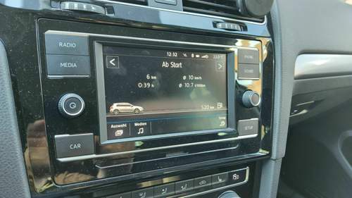

Danke für die superschnelle Antwort am Samstag 🙂. Hab ich gemacht.
Jetzt leuchtet der Knopf beim drücken gelb!
Darüber hinaus aber leider immer noch keine Funktion.

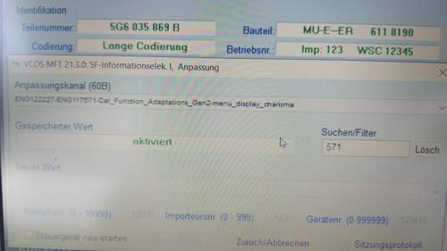

Folgende Anpassungskanäle in 5F aktivieren:
IDE04300-ENG117571-Fahrzeug Menü Bedienung-menu_display_charisma
IDE04300-ENG117573-Fahrzeug Menü Bedienung-menu_display_charisma_over_threshold_high
IDE04307-ENG117736-Fahrzeug Funktionsliste BAP-charisma_0x17
IDE04307-ENG117737-Fahrzeug Funktionsliste BAP-charisma_0x17_msg_bus
auf "Datenbus Infotainment"
Danach Navi neustarten durch langes gedrückthalten auf EIN/AUS-Knopf
Danke für die Antwort. Leider regt sich auch nach Aktivierung der Kanäle +Neustart Navi nichts.
Bei mir heißen die Funktionen auch gen2...

Steht nach der Charisma-Anpassung statt dem Straßennamen ein Fahrprofil - typischerweise "Normal" oben links im Navi?
Auch nach der Ruhepause keine Funktion leider...
@newty das weiß ich nicht, vw hats offiziell freigeschaltet mit Fehler Codes in 5f.
Ein Navi hab ich nicht, nur das composition colour vom facelift. Oben links steht gar nichts.
Radio
Du kannst noch durch Halten des Ein/Aus Tasters am Radio einen Neustart erzwingen.
Letzter Test zum Ausschluss wäre den Taster zweimal direkt hintereinander drücken. Bleibt er an, hast du das Fahrprofil auf was anderes als Normal gewechselt, aber keine Anzeige im Radio erhalten.
