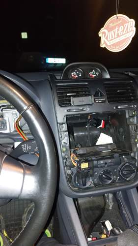

Ich melde mich nun zurück,
Öldruck und Öltemperatur Anzeige ist nun Verbaut in meinen Golf.
Ich habe mich am Aussehen älterer Ausstattungen orientiert.
VDO Instrumente waren daher Pflicht.

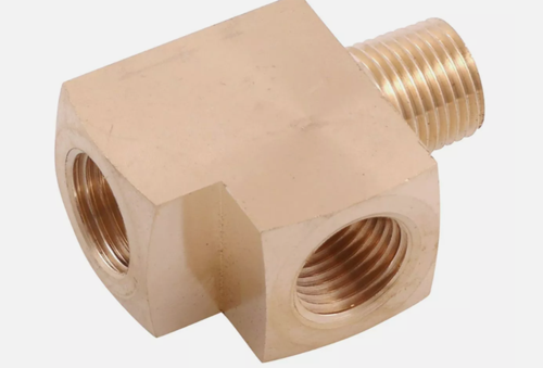

Winkeladapter M10x1 T-Verteiler

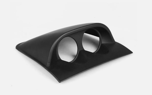

52mm 2-Loch Auto KFZ Instrumentenhalter Aufbau
Das T-Stück wird in den Öldruck Anschluss geschraubt. daran wiederrum der Öldruckgeber.
Sowie den Öldruckschalter in das T-Stück schrauben.
Abgedichtet habe ich das ganze mit Teflon Band.
Temperaturgeber wird als Ablassschraube eingesetzt.
Verkabelung und Einbau
