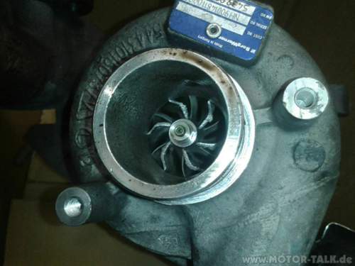

Hallo liebe User habe eine frage an euch und zwar habe ich mir vor 2 Tagen einen Golf 5 2.0 tdi gekauft ohne DPF, da ich zum Arbeit fahren neben meinem 325i e90 lci etwas zuverlässiges haben wollte mit dem ich in die arbeit komme (65 km einfache Strecke). Naja genug dazu ....
Mein eigentliches Problem ist, dass der turbo in den ersten 3 Gängen heult bzw pfeift. Habe mich bereits schon im Internet eingelesen doch manche sagen es ist normal und wieder andere sagen, dass der turbo hinüber ist ....
Kann mir vllt jemand sagen ob das normal ist vllt jemand das selbe Auto und auch dieses Geräusch ?
Also Dampf hat er noch zieht souverän und gleichmäßig hoch, dass Geräusch entsteht wie gesagt in den ersten 3 Gängen und zwischen 1000 bis 2000 u/min ???

ich kann dir mit Sicherheit sagen, dass dieser Turbo DEFEKT ist.
Meiner klang genau gleich (heulen) bei Auf- und Abtouren.
Ursache: Verbogene Schaufelräder am Einlass. Bild habe ich noch, ich lade es mal hoch.
Mit einem Tausch ist das Problem sicher behoben.
Achtung: Das heißt aber nicht, dass du den Turbo gleich tauschen musst. Ich z. B. bin 35tkm mit diesem Defekt gefahren, bis ich den Turbo getauscht habe.
Die Leistung war irgendwann nicht mehr wirklich gut.
Ich bin mir aber sicher, das der alte Turbo heute noch gelaufen wäre mit diesem Heulen.
Bei dir ist das Geräusch relativ leise. Ich würde einfach weiterfahren und erst dann tauschen, wenn es wirklich laut und nicht mehr zu überhoren ist.
Bei mir vermute ich als Ursache übrigens Chiptuning. Der Wagen war 10tkm gechippt. Irgendwann in dieser Zeit viel das Heulen an. Vermutlich bekam der Turbo die ganze Zeit zuviel Drehzahl. Die Welle muss am Gehäuse angestoßen sein.
Ich hoffe man kann nun erkennen, wo das Heulen herkam...

Ich bleibe bei meiner Meinung: Turboschaden.
Meiner hörte sich nicht "in etwa" so an, sondern EXAKT genauso.
Ich habe damals im Netz recherchiert und alle TDI, die sich so anhörten, hatten einen Turboschaden.
Lässt sich einfach testen: Schlauch vom Turbo ab und Bild der Schaufeln machen (siehe oben).

Mein TDI war mit diesem Schaden auch noch 100% fahrtauglich. Der defekte Turbo hätte wahrscheinlich immer noch seinen Dienst verrichtet, ich fuhr ja 1 Jahr lang damit rum.
Aber "normal" ist das Geräusch nie und nimmer.
Mir haben die in der Werkstatt auch erzählen wollen, dass sei "normal".
Nun ist es aber nach dem Turbotausch komplett weg, dieses Geräusch.
War also doch nicht normal, oder?
