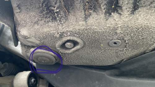

2 letzte fragen, ich denk mal hier kann ich im einhekreisten den wagen heber ansetzen ?
Kann ich 2 wagenheber aufeinmal ansetzen da ich 2 reifen aufziehen muss und einer einen platten hat, wollte dann beide weg bringen und das auto ist dann halt 1-2 stunden in der luft ohne vorderreifen :P wichtig wäre es für mich ob dies möglich ist oder ob es irgendwie etwas kaputt gehen kann ?

An dem Punkt bestimmt, wenn Du ein Loch ins Bodenblech drücken möchtest.

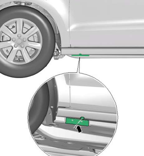

Vorderer Aufnahmepunkt für Werkstattwagenheber (s. Bild)
An der seitlichen Verstärkung des Mittellängsträgers.
Auf dem folgenden Foto sind die Punkte auch nochmal gut zu sehen
==> https://www.mad-vertrieb-shop.de/.../uf-260518-1.jpg
Handbremse gut anziehen !
Aufnahmepunkt-wagenheber-fox
Ach stimmt bei älteren autos ist das noch da 😁 naja hatte es problemlos an den eingekreisten ding gemacht…

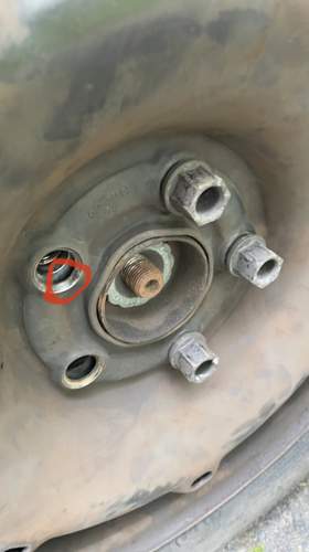

Ne ich habe ja den Druck nach der Probefahrt gemessen der war 2,4 😁 naja sollte schon gut gehen So nun aber wirklich die letzte frage, ich hatte noch nie stahlfelgen ist das normal das da so ein abstand zwischen reifen und radnabe ? Erschien mir etwas viel
Radnabe
So sehen Fox-Felgen aus ==> https://www.google.de/url?...
