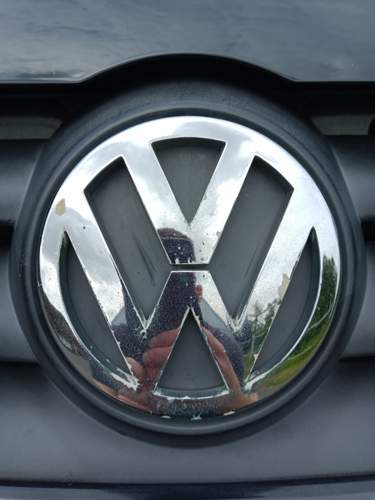

Moin zusammen,
wie wird beim Fox das VW Emblem vorne zerstörungsfrei entfernt? Habe nur Anleitungen von anderen Modellen gefunden, scheint beim Fox irgendwie anders zu sein.
Danke vorab
VW Fox Emblem vorn
4 Antworten
Hallo, das Emblem ist 4 mal an der Trägerplatte geklippt bei mir habe ich einfach einmal Vorsichtig angezogen.
Du kannst aber auch den Kühlergrill ausbauen und dann die Klipse hinten lösen
