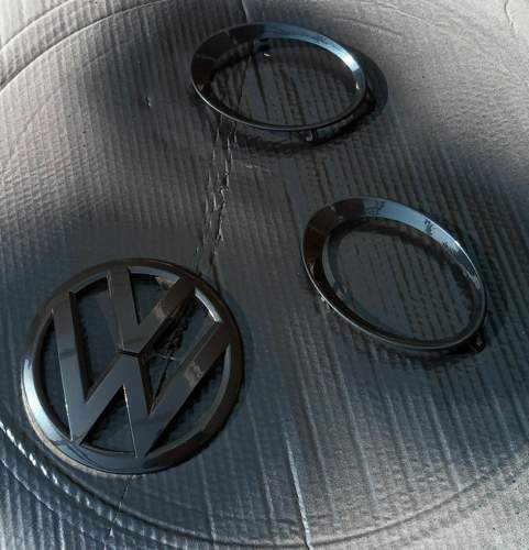

Habe das Emblem entfernt, das war nicht einfach.
Und jetzt...... Farben mit Spruhdose oder mit Plastidip (der erster Mahl, VW Emblem war noch im Grill ist es nicht gelungen......)
Wer hat Erfahrungen?
Für so etwas nehme ich seit vielen Jahrzehnten "HOLTS LACKSPRAY RALLYE BLACK (Matt)".
Das lässt sich wunderbar verarbeiten, macht keine Läufer, ist schnell trocken (ich sprühe 5-6 mal - nach 2 Std. ist alles fertig), günstig ist es auch.

nicht einfach ? dann hast was falsch gemacht.
bei unserem zweiten GTI hab ich das chromteil des vw-zeichenss mit ner alten kreditkarte in einer minute rausgehebelt.
habs dann mit DUPLI COLOR SPRAYPLAST schwarz foliert. gleich die chromringe der nebelleuchten mitgemacht.
https://www.amazon.de/.../262-0531057-1926019?...
Emblem foliert sprayplast

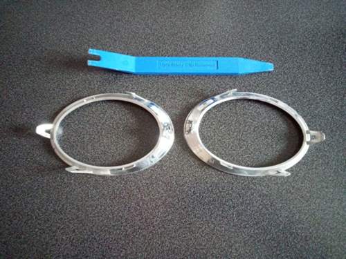

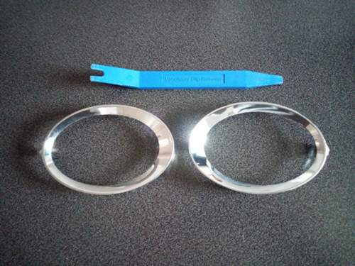

Wie gehen die Chrom Ringe von den Nebelscheinwerfer raus?
Also VW Zeichen vorne geht mit rakel oder so ganz einfach raus auch beim 2018 GTI?
mit einem demontage-werkzeug hab ich die gaaaanz vorsichtig ringsrum rausgehebelt.
aber VORSICHT: die rastnasen sind nicht besonders stabil.
auch beim wieder einsetzen vorsicht walten lassen !!
Front
Rückseite mit Rastnasen
