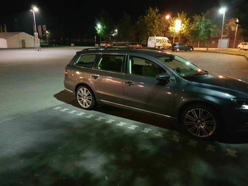

@Jonicc genau diese Felgen habe ich auf meinem Passat

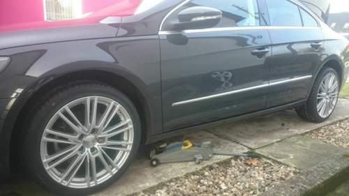

Hab meine felgen heute bekommen, sehen auf dem cc ziemlich hochbeinig aus, ansonsten top. Wenn ich mir jetzt federn hole um tiefer zu kommen, reicht dafür eine abe? Oder muss ich trotzdem zum tüv?

hallo,
ich nutze ja auch nur 18'' Alufelgen, aber ich habe das adaptives Fahrwerk DCC (mit der Dämpferverstellung für Comfort, Normal und Sport) und mit diesen Fahrwerk ab Werk ist mein KFZ ab Serie ca. 1,5 cm 'tiefergelegt' und mit der Einpresstiefe von 35 mm füllen diese die Radhäuser im Passat B7 gut aus

jetzt stehe ich bissel auf den 'Schlauch'
ich denke doch das es 18'' Serienbereifung entspricht und je größer die Felge, desto schmaler der Reifen, so das bei 19'' Felgen nur die Höhe des Reifens 'schmaler' und 'breiter' ist bzw. nur wirkt
hast Du schon mal nach den Felgenwechsel deinen CC einige Meter gefahren, denn so sieht mein KFZ nach der Montage Sommer- / Winter-Bereifung nach den Aufbocken auch immer aus 🙂
wenn die Handbremse angezogen ist und Rad für Rad um das Auto herum einzeln angeschraubt wird
wenn ich dann meine Test-Runde drehe um die RDK-Ventile anzulernen, setzen sich die verbauten Federn und ausgefahrenen Dämpfer automatisch wieder zurück, durch das Eigengewicht des Auto's
es sollte sich also nix in der Höhe ändern, sondern mehr mit den Radstand von ET41 zu ET35 nach außen hin
PS. hätte ich die neuen Reifen auf die neuen Felgen montiert, hätte ich aus rein optischen Gründen, den kleinen roten Kreis auf den Reifen, den Ventilen gegenübergestellt 🙂 sieht eigentlich nur besser aus und hat keinen Einfluss auf das Wuchten der Räder 🙂

Ohha... Asche über mein Haupt ;-) stimmt daran hab ich überhaupt nicht gedacht (einfedern)
Habe heute nur zu Testzwecken zwei felgen montiert um zu schauen. Werde es morgen nochmal wiederholen, dann parkbremse lösen und bissel am Auto wippen, sodaß er sich einfedert. Müsste ja reichen.
PS.ja die Jungs waren scheinbar nicht so helle bei der Wahl der Platzierung der Punkte ;-).
ha ha, 1,7 Tonnen wippen 😕 und vier Mann vier Ecken, das geht schon, aber etwas fahren ist deutlich besser
PS. 'drittes newtonsches Axiom' ist eigentlich die wahre Beschreibung, dessen was du mit deinen Räderwechsel gesehen hast, das Öl in den Dämpfern wandert noch oben bzw. Reaktion und erforderliche Aktion um das Öl in den Dämpfern nach unten zurück zu befördern ist Zeit + Gewicht in den Stoßdämpfern, dem der Reibungswiderstand der Auflagefläche der Räder gegenhält, aber dies nur am Rande
