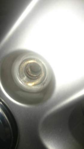

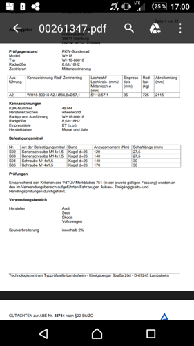

Wie sieht es eigentlich mit den radschrauben aus, hat mein cc die aufgelisteten serienschrauben?
hallo
normalerweise sind die original Radschrauben mit Kugelbund, ALU- und auch Stahlfelgen
Wichtig! ALU-Felgen aus dem Zubehör haben meist Kegelbund! und werden auch mit den Felgensatz mitgeliefert, wie auch Zentrierungen aus PVC
so habe ich original ALU-Winterräder mit Kugelbund und Sommerräder mit Kegelbund, dies weiß ich aber nicht bei deinen ALU-Felgen, es ist aber erkennbar
PS. aus meinen Unfallschaden, habe ich ein original Winterrad ersetzt bekommen, dieses war nur angekratzt 😁 wurde aber komplett ersetzt und konnte ich so mitnehmen, so führe ich immer auch entsprechende Radschrauben im Fahrzeug mit
aber ich vermute, das es dir um die Diebstahlsicherung geht 😉
schaue mal in die ABE der Felgen, da sollte die Schrauben-Art und Länge drin stehen
@tomworld

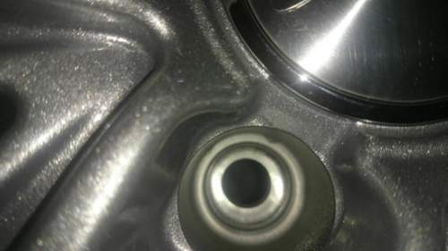

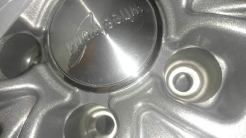

Oben im beigefügten Bild(abe) , lese ich raus, das kugelbund benötigt wird oder täusche ich mich?zentrierringe gab es zu den felgen Nein geht mir nicht ums felgenschloss, daß lasse ich aus negativer Erfahrung lieber weg. ( wobei dieses bei den felgen auch nicht passt, die schraube greift am Ende nicht mehr)

ich lese da Kugelbund???
aber egal, waren bei den ALU-Felgen Schrauben bei?
Du hast diese doch schon mal Angeschraubt?
wenn man die Schrauben sieht, erkennt man deutlich die Kugel oder den Kegel 🙂
Fatal währe dies nicht zu beachten, denn Kugelbund auf Kegellöcher bzw. Kegelbund auf Kugellöcher in den Felgen, machen diese erst mal im Ansatz kaputt und die Räder können im schlimmsten Fall sich selbständig vom KFZ lösen (Auflagefläche) und so weiter...

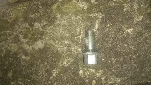

Radschrauben gab es nicht dazu nur zentrierringe. Mache gleich mal Foto von den originalen schrauben.

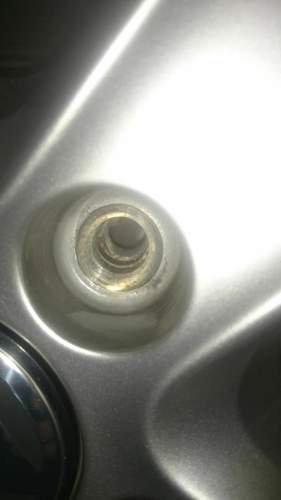

danke für die PN, aber auf den Bildern kann man schon erkennen, das wohl in den neuen ALU-Felgen Kegelbund-Schrauben mit ca. 120 Nm angezogen wurden, damit sind diese nicht kaputt 🙂
man sieht aber schon den Abdruck der Auflage (Kegel auf Bundlöcher), wenn ich mich nicht verschaut habe 😰

das sind Kugelbund Schrauben, also ist doch alles OK

@tomworld also alles ok, kann die schrauben nutzen? Muss ich durch die andere et evl längere schrauben nehmen?
oh 🙄
die ET sagt nix über Schraubenlängen aus, Zugelassen heißt auch Zugelassen 😕
je länger desto besser funktioniert hier nicht 😁
VW Radschrauben sind eigentlich nicht verschieden lang
dann kauf ich noch vier schrauben nach um das felgenschloss zu ersetzen.
Vielen Dank @tomworld!
wenn deine Wheelworld WH18 - ET 35 wirklich Kugelbund Schrauben haben, sehe ich da kein Problem
kaufe auch gleich die schwarzen VW-PVC Kappen mit, die die Radschrauben verdecken, bei VW-Schloss-Schrauben sind diese Rund, habe ich auch gemacht 🙂
Kurzes Update, war heute beim TÜV, Eintragung kein Problem, 15 Min und 52 Euro später war alles erledigt. Gibt keine Probleme mit der einpresstiefe 35.
