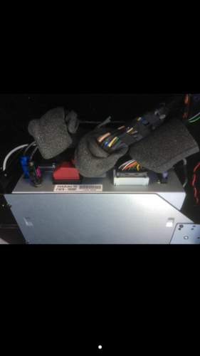

Ich möchte die DAB-Antenne dort anzapfen
Da kann ich dir leider nicht helfen- ist aber fraglich ob die in der Box ist. Wenn dann eher außerhalb und wird an die Box geführt.

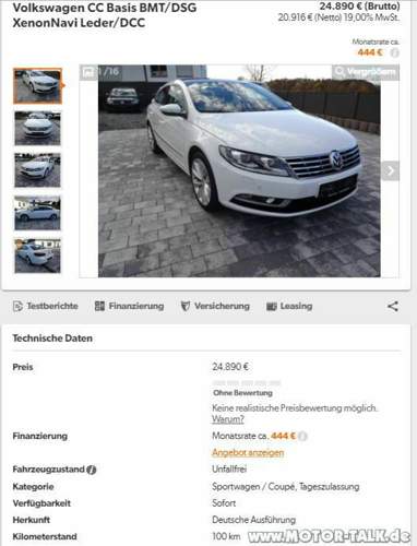

Ich glaube die CC wurden nicht als "deutsche Version", sondern als "kein Reimport" angeboten und nicht reimportiert trifft zu.
@ddi schrieb am 11. Dezember 2018 um 21:55:54 Uhr:
Unnötiger Kommentar, die werden noch immer so angeboten - Siehe Anhang ganz unten!!
Angebot
Herkunft steht da. Und das stimmt.
Siehe Bild
Das vermute ich auch. Laut Stromlaufplan kommt eine Leitung von „Impedancewandler für digitalen Radioempfang“, das müsste ein DAB-Splitter sein, und geht dann auf die Korea-Box unter dem Sitz. Auf deinem Foto vermutlich links die schwarze Leitung mit schwarzen Fakra-Stecker. Die andere Fakra-Leitung daneben kommt vermutlich von der GPS-Dachantenne und geht in die Box.
Da bin ich zu 100% deiner Meinung. Am Radio kommt ein Am/FM Doppel fakra an. Somit könnte die Schwarze die Telefonantenne oder DAB bzw. über einen Splitter beides sein. Blau ist definitiv GPS von der Dachantenne.
Falls du diesbezüglich weiterkommst - wäre ich interessiert- momentan fehlt mir die Zeit.
