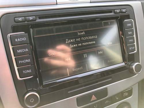

So, nachdem es ja in letzter Zeit recht ruhig in unserem Forum geworden ist, hier der versprochene Abschlussbericht zum Umbau des Korea CC auf Discover Media (DM).
Kleine Anmerkung für die Mitleser (Betreiber des Forums). Vielleicht wäre eine Art Pinwand gut, auf welcher man die aktuellen Fortschritte oder die Endgültigen Ergebnisse nochmal zusammenträgt.
Ich war zum Glück von Anfang an dabei, aber für neue Kunden wird es schwierig die wirklich wichtigen Informationen zum Thema
-Reichweitenprobleme mit dem Schlüssel
-Nutzung des RNS510 mit original SW und ExboxIII (Englisch)
-Umstellung RNS510 auf Deutsch
-Nutzung RNS510 mit Kufatec box
-Nutzung RNS510 mit original VW BT Steuergerät
-Entfernung der ExboxIII und dabei die RFK mit Linien und Mikrofon zu erhalten
-Glasdach-Probleme usw.
aus ca. 140 Seiten MT-Forum herauszulesen.
Jetzt aber zum Umbau auf DM:
Ihr braucht ein Discover Media ohne Komponentenschutz. Hier gibt es mehrere Möglichkeiten.
- Ihr könnt euch eines kaufen, was bereits keinen KS mehr hat
- Ihr kauft ein gebrauchtes und lasst den KS entfernen (macht SUWTEC)
- Ihr kauft ein neues bei VW und lasst den KS entfernen (s.o.)
Wichtig dabei ist, dass das DM möglichst die Ausstattung hat, welche ihr später haben wollt.
- DAB + ist an die Hardware gekoppelt
- Sprachsteuerung oder App Conect kann nachgerüstet werden kostet aber ca. 200 Euro
Ich persönlich würde mit meinem jetzigen Wissen ein fertiges DM mit allen Freischaltungen (BT, Radio, DAB+, Navigation, Sprachsteuerung, App Conect, WLan) und bereits entferntem KS bei Tim kaufen.
Die Geräte sind neu/gebraucht (je nach Bestellung), der Service ist erstklassig und ihr bekommt Top Antworten auf alle eure Fragen!
Dann braucht ihr einen Quadlock-Adapter „Alt auf Neu“ und einen Quadlock-Adapter, welcher die Kommunikation zwischen dem im Korea CC eingebauten 3D Tacho und dem DM stört. Hintergrund ist, dass der 3D Tacho dem DM den Softwareseitig entfernten Komponentenschutz wieder anlernt und somit das DM nach einer Weile wieder sperrt. Ich habe sehr lange gebraucht, da ich nicht verstehen wollte, dass bei einem neuen Fahrzeug Bj 2016 ein original bei VW gekauftes Radio nicht angelernt und so mit der Fahrgestellnummer für immer verknüpft werden kann. Vergesst es einfach! Es geht nicht ;-)
Wenn ihr App Conect nutzen wollt, braucht ihr eine USB Buchse, welche dies unterstützt. Ich habe lange gesucht, bis ich einen gefunden habe, der genau in die Aussparung in der Mittelkonsole passt. Er ist vom Polo (6C0 035 249 B) denn der, welcher im originalen CC mit werksseitig eingebautem DM ist, passt beim Korea CC aufgrund einer anderen Mittelkonsole nicht.

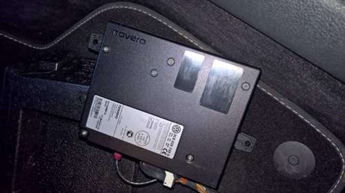

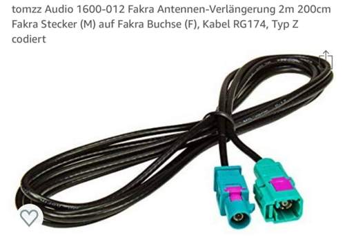

Weiterhin braucht ihr 2 Fakra- Verlängerungen (2Meter, Männlich, Weiblich). Mit diesen könnt ihr sowohl DAB+, als auch GPS von der ExboxIII unter dem Beifahrersitz zum Radio verlängern.

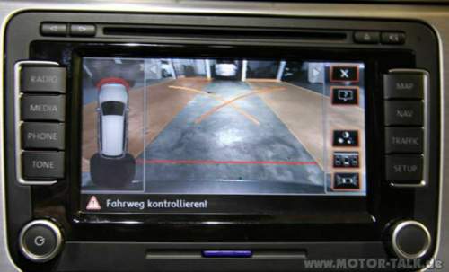

Für die Nutzung der RFK habe ich das originale RFK Steuergerät gegen das 7n0907441b getauscht. Hier könnt ihr den 54Poligen Stecker zerlegen und die PINs gemäß meinem Bild in das 7n0 umpinnen. Die Pins können einfach aus dem 54 poligen Stecker in den neuen 20 poligen Stecker umgepinnt werden (kein Löten notwendig).
Lediglich 1 Kabel muss im 20 pligen Stecker(neues Steuergerät) von Pin 14 auf Pin 1 eines grünen 2poligen Stecker (für den Emblem Motor) neu gezogen werden (30 cm in unmittelbarer Nähe).
Anschließend das graue Fakra Kabel (RFK) auf den grauen Fakra-Eingang am Steuergerät stecken. Vom grünen Fakra-Eingang muss ein ca. 6 Meter langes Fakra-Kabel zum Radio (DM) gelegt und auf den blauen Stecker am neuen Quadlock Pin 6/12 eingepinnt werden.
Das Mikrofon geht im Korea CC vom Himmel unter den Beifahrersitz. Dort könnt ihr es an der ExboxIII, 10 poliger schwarzer Stecker an Pin 1/10 abgreifen. Es muss mit einem geschirmten Kabel (RG174) zum DM gezogen und auf Pin 1 (Plus) und Pin 7 (Schirmung) ebenfalls des blauen Stecker am neuen Quadlock eingepinnt werden.

2x Fakraverlängerung 2 Meter (Männlich, Weiblich)
1x Fakraverlängerung 6 Meter (Männlich, Weiblich)

-Beide Fakra (DAB+ und GPS) unter dem Beifahrersitz verlängern und zum DM legen
-Mikrofon unter dem Beifahrersitz verlängern und zum DM legen

- im blauen Stecker Quadlock (alt auf neu) sowohl die RFK (6/12) und Mikrofon (1/7) einpinnen

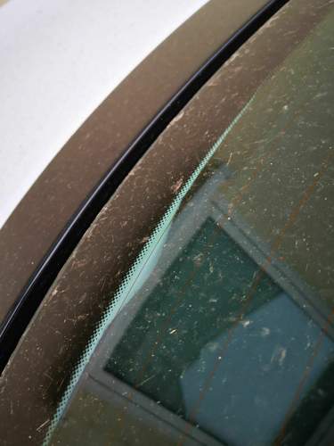

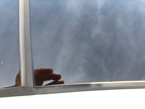

Wer hat die Anlaufflecken in der Chromleiste über den Türen weg bekommen?
Welches Mittel hilft da?
Hab schon vieles durch, aber nichts hat geholfen.

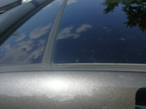

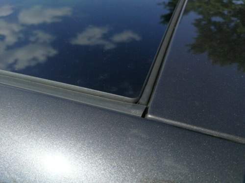

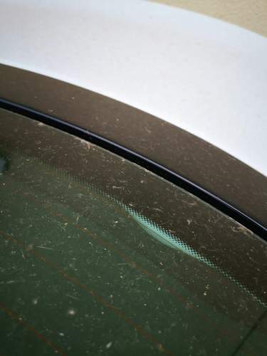

So bei dem Wagen wird der Dachkeil nun das zweite mal gewechselt.
Beim ersten, habe ich die hohe Kante zur Windschutzscheibe bemängelt gehabt.
Die fanden es zwar nicht so toll und angeblich nicht zuständig dafür aber eine Beschwerde beim Kundendienst brachte Erleichterung. Nun künnert sich der Kundendienst darum. Aussage vom Kundendienst: Ich kann bezüglich Garantieleistung zu jedem beliebigen Vertragspartner gehen.
@RTMATB schrieb am 26. August 2019 um 20:48:21 Uhr:
Ich hatte auch die Anlaufflecken und habe es bei VW bemängelt. VW hat diese dann mit einem speziellen Poliermittel poliert. Jetzt sind die Leisten in Ordnung. Auch nach mehrmaligem Waschen in der Waschanlage.

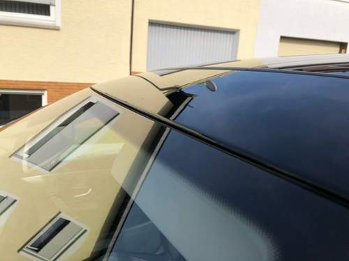

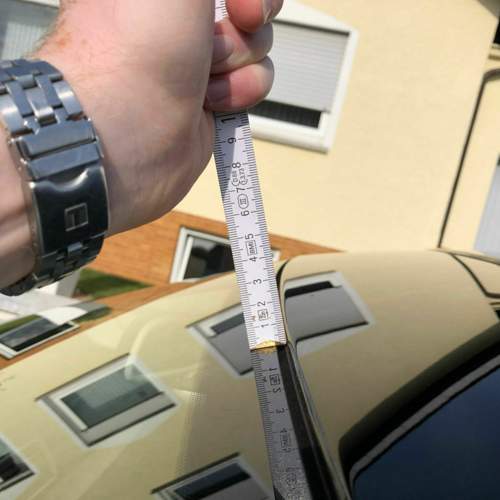

Genau den gleichen Mist habe ich auch. Die Blende steht wesendlich höher als die Windschutzscheibe. Ich habe auch Windgeräusche ab 180KM/h sehr laut sogar, dass man denkt Wind Pfeift rein.
Daher steht mein CC schon seit knapp einer Woche wieder bei VW.
Ich habe mich schon geärgert, da nicht jeder diese Karosseriebauarbeiten richtig durchführen kann.
Habe das gleiche Problem. Seit dem Wechsel des Dachs zieht es ab 200 km/h auf der Autobahn rein. Also nicht nur Geräusche, sondern auch Luftzug. Das ist echt mies. Da muss ich auch nochmal zu VW.
Das mit dem Dacht und Windgeräuche hatte ich auch. VW hatte das Dach dann nachgestellt, danach war ruhe. Aber die hohe Kante von Windschutzscheibe zum Dachkeil war einfach viel zu groß. Die Kante war bestimmt 4mm hoch.
Jetzt hat VW die Windschutzscheibe nocheinmal getauscht, weil die letzte Werkstatt die Windschutzscheibe zu tief eingesetzt hat, daher die große Kante.
Jetzt sieht es perfekt aus. Ein schöner Übergang von Windschutzscheibe und Dachkeil.
Nun sind die Windgeräuscht nocheinmal reduziert worden.
Für diejenigen, welche den Dachkeit noch tauschen lassen, würde ich empfehlen, etwas Geld draufzulegen und eine beheizbare Windschutzscheibe und evtl. eine, welche die Halterung für die Frontkamera hat, einbauen zu lassen.
Die Frontscheibe geht nämlich beim Ausbau oft kaputt.
Ich habe somit 2 mal eine neue Windschutzscheibe bekommen. Wusste ich leider vorher nicht, ansonsten hätte ich eine besse Scheibe einbauen lassen und die differenz bezahlt. Etwas ärgerlich jetzt.
