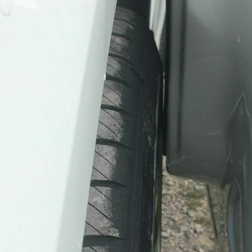

Bei 18" auf jeden Fall prüfen (lassen) ob das inklusive Reifen wirklich mit den Schiebetüren passt, Stichwort "Achsversatz" siehe Fotos.
Caddyb-2016-s-tuer-rechts
Img-1576
Img-1533
