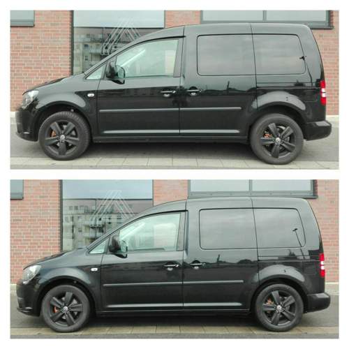

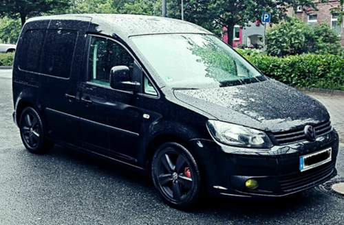

Meinen Caddy habe ich mit dem Eibach Prokit tiefergelegt. Laut Hersteller 45mm an der VA und HA tiefer. Die Felgen sind originale VW Felgen in 16Zoll (schwarz foliert). Die Fahreigenschaften sind viel besser, das Auto ist aber immernoch alltagstauglich. Ich hatte noch keine Situation indem der Caddy ''zu tief'' war. Anbei noch zwei Bilder, eins zum Vergleich und ein einzelnes nach der Tieferlegung...
Wie gesagt.....das ProKit gibt's nur für Caddys mit kurzem Radstand.
Super danke Jungs und sieht gut aus aber Erfahrungen oder Links zu den Federn etc hat keiner für den Caddy 4 oder weil bei eibach gibt es für den 4'er nur Gewinde Fahrwerke ab 1380 €. Wenn einer was Weiss oder was vorhält bitte mal eine Kurze Info. Thx.
