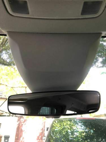

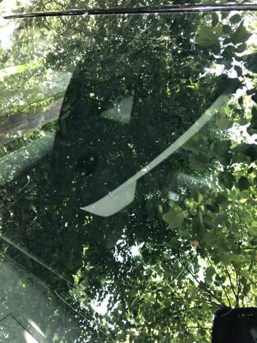

Auf den Fotos siehts du den Spiegelhalter mit der Kamera von außen (hoffe, es ist was zu erkennen, wegen der vielen Spiegelungen), das kleine Dreieck ist die Kamera - und von innen.
Auf den Fotos siehst du wie der Spiegelhalter ausehen muß, damit der Laneassist zumindest theoretisch drin sein kann.
2018-05-26-11-03-16
2018-05-26-11-02-55
Perfekt erklärt haku3!!! Auf deinem ersten Bild ist das "geköpfte Dreieck" zu sehen, welches ich weiter oben ja bereits erwähnt hatte.
