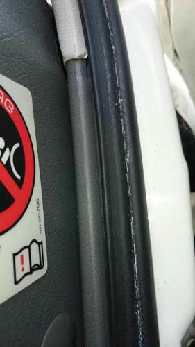

Kaum regnet es mal bisschen mehr, hab ich wieder die Brühe im Auto. Genauer gesagt im Beifahrerfußraum von meinem Caddy (98er). Das Wasser kommt irgendwo von der vordersten Seite des Teppich, greife ich dort von oben drunter, ist alles nass. Ein Tropfen hing auch an der seitlichen kleinen Verkleidung (im Fußraum rechts unten an der A-Säule) an der oberen Schraube.
Den Pollenfilter habe ich schon mehr als großzüig mit Polymerdichtmasse abgedichtet, von dort kann nichts mehr kommen. Was bleibt denn noch übrig? Ist die Frontscheibe undicht? Wäre das ein Kaskoschaden?

Wieder da. Wir haben gekärchert und gekärchert...wirklich feststellen woher das Wasser kommt...negativ. Auf jeden Fall feucht ist die Dämmung hinter dem rechten Radkasten. Nur wo es genau herkommt ist die Frage.
