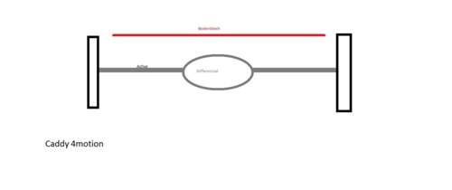

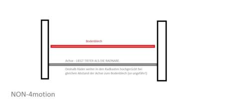

Also der 4m ist hinten immer höher. (der Grund - Siehe Skize).
400kg im Kofferraum steckt der Caddy weg und lässt sich sogar immer noch relativ sicher bewegen.
Wenn Du öfter dieses Gewicht transportierst werden die Federn mit der Zeit auch etwas weicher werden.
PS: Aufgrund des Differenzials ist weniger Platz nach oben zum Bodenblech, weshalb bei einem 4M auch keinen Tieferlegung hinten möglich ist.
Beim normalem geht es, da ja das platzraubende Differenzial nicht da ist.
Die Federwege selbst sind beim originalem 4m sowie NON-4m annähernd gleich.

Ergänzend zum Thema 4m sein hinzugefügt, das das Rad auf Achsmitte konstruktionsbedingt wesentlich einfacher zu realisieren ist, als ein Abtrieb mit Achsversatz, es ging VW sicherlich nicht um die 'Höherlegung'...

Ok, auch wenn ich jetzt noch keine Vergleichsmessungen habe kann ich jedoch nachvollziehen dass das wohl so seine Richtigkeit hat mit der Höhe, hab´s mir eben auch noch mal angeschaut unterm Auto mit dem Differenzial. Finde aber trotz dem, dass VW in seinen Prospekten einen Hinweis hätte unterbringen können. Hatte eh lange hin und her überlegt 4M ja, oder nein. Bin halt kein Freund von so viel Platz im Radkasten :cool: Etwas tiefer sähe schon geiler aus :D Aber in dem Fall habe ich halt daran gedacht, dass ich nicht nur in NRW sondern auch mal in Schneegebieten unterwegs sein könnte, und dann evtl. noch mit viel Gewicht im Laderaum. Was soll´s Kastenwagen ist kein Sportwagen;) und ich denke ich würd´s wieder so bestellen, auch mit dem Wissen um die Fahrzeughöhe... Also, nochmals danke für Eure Antworten. Gruß Georg

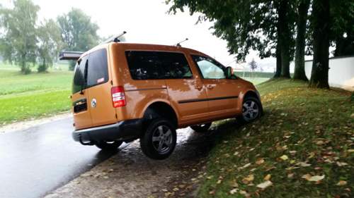

hier mal ein ziemlich aktuelles Bild von meinem Caddy in Verschränkung.
Reifen habe ich die 205/70 R15 Toyo Open Country At.
Ich muss sagen das ich die Reifen jetzt ca. 3 Sommer gefahren bin. 45 tkm. und der Verschleiß ist absolut ok. Wenn der Verschleiß so bleibt, denke ich das ich den Reifen knappe 100 tkm. fahren könnte.
Kein nerviges Abrollgeräusch keine Unwucht etc.
Einfach nur klasse. Die beste Entscheidung nach dem Caddy
