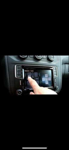

Habe mir nen Caddy 4 BJ. 11/2015 zugelegt.. tolles Auto.
Habe das Auto erst 3 Wochen am Anfang gingen die hinteren Lautsprecher und ich konnte die Lautsprecher über Balance/ Fader schön steuern.
Seit heute kein Ton kein mux kommt hinten mehr raus auch im Navi kann ich nur rechts links steuern nix mehr vorne oder hinten mit der tollen Bildanzeige...
Gibt es da ne Sicherung? Wenn ja warum gehen dann die Lautsprecher vorne?
Ich hoffe Ihr könnt mir weiter helfen..

Kann es sein der Vorbesitzer hat nen Stecker vom Lautsprecher gezogen wegen seinen Hund hinten rechts... ich hab den dann wieder dran gesteckt und es ging alles perfekt.. jetzt ca. 2 Wochen später kommt hinten kein Ton raus...

Bei mir fehlt der Fader zum einstellen und der war da...
Mal ein Bild jetzt wie es ist und wie es mal war..

Da dein Fader nicht mehr da ist würde ich die Codierung mal überprüfen lassen.

Ich hab mir deine Bilder nochmal angeschaut. Dass sich die Benutzeroberfläche ändert ist schon sehr kurios. Wenn ein Radioreset nix gebracht hat muss ja zwangsläufig ein Fehler in Hard- oder Software anliegen. Das Radio steuert offensichtlich die hinteren LS einfach nicht mehr an. Hättest du es jetzt schonmal für einige Zeit vom Strom getrennt?
