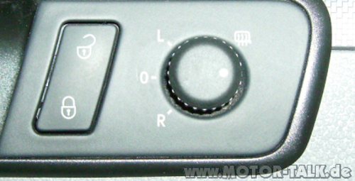

Ist der Schalter für die Spiegelheizung eingeschaltet?
Siehe Anhang, nur in dieser Stellung ist die Spiegelheizung eingeschaltet.

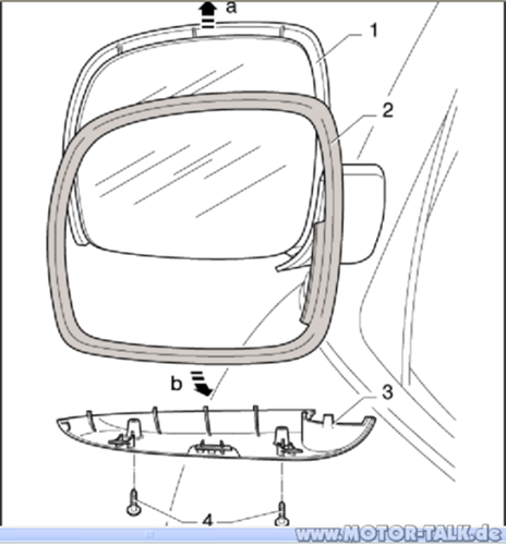

Spiegelheizung
Spiegelgehäuse abbauen

Bei mir hat der Schalter 3 Einstellungen,
Oben : linker Spiegel,
Mitte : Heizung,
Unten : rechter Spiegel.
Ich hab den immer mittig auf Heizung.

Hallo Jogi
In der Mitte ist normalerweise die Nullstellung,
kann aber bei deinen 2005 Caddy noch anders sein.

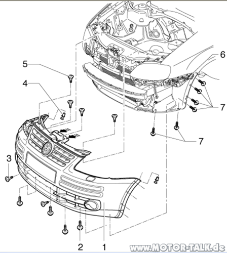

ICh habe vor 1 Woche eine Stoßstange VW Touran 1T Highlight für . . . . . 1€ ersteigert, JAA 1€ 😁 !
Kann ich die 1zu1 austauschen, also alte ab und Touran dran oder gibt es da
Probleme mit den Haltern rechts / links ?

Ja der Stoßfänger vom Touran passt 100% auf den Caddy.
Viktor
Stoßstange abbauen
Stoßstange abbauen

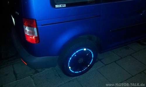

Hab mal meine Radkappe ein bissel geändert. Sind nun schwarz mit MOTO GP Reflektions-Felgenringen .
Sieht in der Nacht schön aus, wenn andere an einem vorbei Fahren und erstaunte Blicke zeigen 😉.

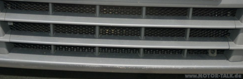

Wenn du die Stoßstange schon herunten hast,
bau dir doch gleich ein Racegitter als Steinschlagschutz für den Kühler bzw. für den Wärmetauscher der Klimaanlage ein.
Falls du noch Fragen hast, meld dich ganz einfach,
wir beißen nicht 😉
Viktor
Racegitter
Das mit dem Racegitter sowiso.
Nur , ich hab irgendwo gelesen, hier oder woanders, das derjenige das Gitter mit
Heißkleber befestigt hat.
Hab aber die erfahrung gemacht, das der Kleber sich nach der Zeit wieder löst, sobald er mit Wasser in berührung kommt.
DAher würde Ich es mit Silikon machen oder direkt verschweißen mit dem Plastik der Stoßstange.

Also bei mir hält der Heißkleber jetzt schon 5 Jahre,
wichtig ist halt, das die Klebestelle trocken ist,
eventuell mit einem Fön/Heißluftpistole trocknen und vorwärmen.
Bilder von deinen Wagen darfst du gerne hier einstellen.
