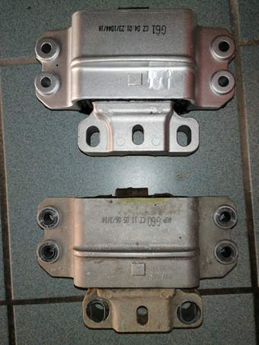

Wenn noch nicht getauscht, werden die 2 Motorlager oben nicht mehr viel sein,
die kann man gut selbst wechseln und unten die Aufnahme der Pendelstütze im Aggregateträger.
Dafür gibt es ein Spezialwerkzeug, dann muss man den Aggregateträger nicht ausbauen.
Weiß jemand was das unten aktuell kostet bei VW, 2012 wurden 200 Euro genannt.
Danke
Um die Motorlager würde ich mir die wenigsten Sorgen machen, bis auf das von der Pendelstütze sind das bei mir noch die originalen von 2008 und da ist noch nichts dran.
Hab ich auch bei noch keinem Caddy gesehen das da mal eins defekt gewesen wäre.
Wenn Meiner kalt ist und ich anfahre, dann schaukelt sich der Motor auf.
Habe dann Gang rein und vorwärts rückwarts und das in Fahrrichtung linke
Lager war auffällig.
Nach dem Tausch war es deutlich besser, aber noch nicht gut.
Das unten sieht zwar noch gut aus, aber habe heute nochmal probiert,
unten ist viel Spiel drin.
Weißt du was ein Tausch beim Profi aktuell kostet?
Getriebelager
Ist das Gummi vom Lager der Pendelstütze denn eingerissen (ggf. mit nem Spiegel auch mal das obere Lager anschauen)?
Da gibt es auch PU Buchsen von Powerflex und Co die mal in das Pendelstützenlager einsetzen kann damit es sich nicht mehr viel bewegen kann.
Habe keine Bühne und keine Grube und bisher nur von unten geschaut.
Danke Dir !!
Die Pendelstütze selbst sieht ziemlich neu aus, das untere Lager von der Pendelstütze ist nicht eingerissen, das wusste ich schon und das obere Lager sieht man jetzt gut vom Motorraum aus, weil der Kopf draußen ist, da ist auch nichts eingerissen nur viel Bewegung drin. Im Moment mache ich da nichts, Danke.
