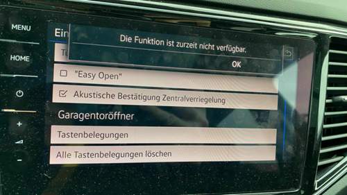

ich habe einen VW Atlas SEL gekauft. Tolles Auto übrigens :)
Baujahr 2018
Er wurde vom Verkäufer auf das EU-Paket umgerüstet.
Es ist ein virtual Cockpit und das Discover Pro verbaut worden.
Läuft soweit alles super, nur die Verkehrszeichenerkennung geht nicht. Im Menü ist es aktiviert aber es wird leider nicht angezeigt wenn ein Schild passiert wird.
Als Kamera (original vom Werk) ist eine 3Q0-980-654-A verbaut.
Auszug aus VCDS:
;SW:3QD-980-654 HW:3Q0-980-654-A --- Front-/Vorfeldkamera
;Bauteil:MQB_B_MFK H08 1272 Codierung:000401060000040100222354C050410094000E200020
;EV_MFKBoschMQBB 001001 EV_MFKBoschMQBB_001_VW27.rod
Leider habe ich keine Idee was hier zu machen sein könnte.
Lane-, Lightassist, Front-, Sideassist und ACC sind vom Werk aus verbaut.
Würde mich echt freuen über Tipps.
Vielleicht ist ja ein Profi aus dem Raum Frankfurt anwesend der das Codieren bzw. die Kamera mit VCP flashen würde.
Viele Grüße

Uff... Das wird nun unangenehm:
KS freischalten geht mit der Software, die du da drauf hast, meines Wissens nicht. Ob da VW überhaupt noch zum Update drauf kommt... Keine Ahnung
Eine Originalsoftware, 100% echt ist, wird wiederum keine Swap-Freischaltung bekommen, weil der Atlas kein EU-Navi hatte.
Eventuell mal @meich (mqbcoding) anhauen... Der müsste dir weiterhelfen können.
KS Aufhebung geht auch bei gehackten Geräten ganz regulär bei VW.
Danke! Ich kannte das nur von anderen Komponenten, wo die Reihenfolge, zuerst KS frei, dann Software zwingend einzuhalten war
Btw: Die ganzen Datensatzfehler sind für gehackte Geräte auch nicht unüblich. Die mûssen nicht zwingend Ergebnis der VIM-Spielerei sein. Die fraglichen Datensätze kônnen mit VCP neu aufgespielt werden.
@wk205 schrieb am 2. Januar 2021 um 10:32:10 Uhr:
Kann funktionieren, muss aber nicht. Je nachdem was alles manipuliert wurde.
Jau. Die Datensatzfehler kommen aber meist daher, weil jeder, der nen passenden Dlink-Ethernetadapter und irgendwelche Software ausm Netz hat, meint da jetzt Units freischalten zu können. Dann fehlen natürlich jede Menge Datensätze.
Wie schon gesagt, für'n sauberes Ergebnis sollte da ein Experte ran.

Das wurde Im Display angezeigt, hatte aber keine Funktion:
- easy entry
- Verkehrszeichenerkennung
- Müdigkeitserkennung
- Garagentorknöpfe
Es soll einfach sauber laufen. Und für gute Arbeit bezahle ich selbstverständlich auch gutes Geld. Hoffe der Coder bekommt es hin.

Die Müdigkeitserkennung funktioniert allgemein nicht so wirklich. Die Garagentorknöpfe könnten über eine andere Frequenz funktionieren.

Ugdo (der Garagentoröffner) wird übers Infotainment angelernt. Wenn das nicht die Menüpunkte kann/anzeigt, gehts natürlich nicht.

Hoffe er bekommt das mit dem Garagenöffner auch hin. Sieht echt blöd aus wenn man drauf tippt und die Meldung „Die Funktion ist zurzeit nicht verfügbar“ bekommt.
