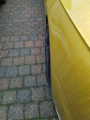

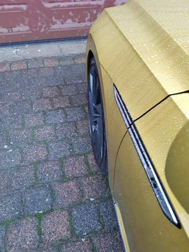

@Jacky_o1 schrieb am 4. Oktober 2019 um 09:15:13 Uhr:
Sieht TOP aus! 😛
Aber sag mal, sind die 20mm Platten rundum eintragungsfähig? Bei meinem mit v/h 12/15mm ist es schon grenzwertig.
...musst eintragen, gibt keine Probleme dabei :-)
Sieht TOP aus! 😛
Lass ich zusammen mit den Federn eintragen, habe schon beim Prüfer nachgefragt, gibt keine Probleme. Find ich bei mir aber auch nicht grenzwertig.
20191004
20191004
Hi,sieht auf jeden fall stimmig aus...von welchem Hersteller haste denn die 20mm Platten?
Von H+R

hier mal mein Arteon mit 35mm Gewindefedern von Eibach und 20 zoll Rosaria mit20mm Spurplatten.
Vorne ca.35,7 cm und hinten 37 cm wegen AHK.Hinten kann aufgrund der Gewindeverstellung locker auch auf unter 36cm. Serie ist Dcc mit 20mm tiefer.[/quote
