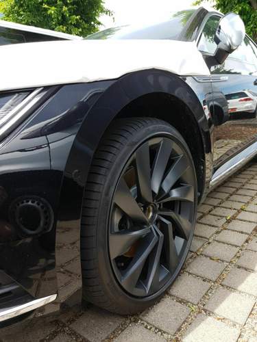

Vorne-mit-sportfahrwerksfedern-20mm
Vorne-ohne-sportfahrwerk

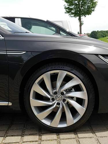

Hat jemand Erfahrung mit H&R Federn im Arteon? Wäre sehr hilfreich zu wissen wie Tief er tatsächlich runter geht. Manche geben -25 mm und andere wieder -35 mm Tiefgang an. Meiner hat in Serie vorne 40 cm und hinten 40,5 cm Abstandsmaß von der Radmitte bis zur Kotflügelkante. Müsste dann mit den H&R Federn ja auf ca. 36,5 cm runter kommen. Alternativ würde ich auch Eibach Federn verwenden wenn man ein vergleichbare Tieferlegung damit erreicht.
Habe bisher noch keine Angaben über die tatsächliche Tieferlegung mit Sportfedern im Netz gefunden.
Möchte unbedingt auf mindestens 36,5 cm runter kommen, aber auf jeden Fall ohne Gewindefahrwerk oder Gewindefedern, ausschließlich mit SPORTFEDERN (bevorzugt H&R oder Eibach).
Mein Fahrzeug: Arteon 2.0 TDI 190 PS DSG Frontantrieb Bj. 10/2018 (11.000 km) Achslasten vorne 1140 kg und hinten 1090 kg, kein DCC, Reifen 245/45R18

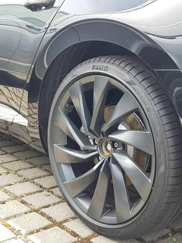

Wir haben uns vorige Woche für Eibach entschieden. Die gewünschte Tieferlegung wurde nur minimal verfehlt.
Vorne ging der Arteon mit den Eibach-Federn auf 37,3 cm und hinten auf 37,2 cm runter.
Verbaut wurde der Eibach Kit E10-85-044-02-22.
@Golfspieler82 schrieb am 23. Mai 2019 um 10:14:46 Uhr:
Könntest du vielleicht paar Bilder machen? Wie schaut's aus mit Komfort vorher/nachhher?
über 370mm mit dem Eibach Pro Kit finde ich noch recht hoch. Hatte deiner die werksseitige Tieferlegung, bzw. sind beim Federeinbau die Endanschläge getauscht worden?

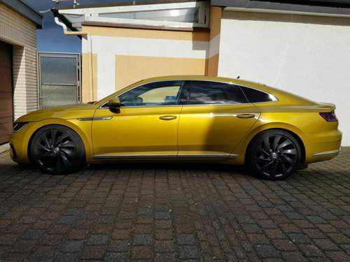

hier mal mein Arteon mit 35mm Gewindefedern von Eibach und 20 zoll Rosaria mit20mm Spurplatten.
Vorne ca.35,7 cm und hinten 37 cm wegen AHK.Hinten kann aufgrund der Gewindeverstellung locker auch auf unter 36cm. Serie ist Dcc mit 20mm tiefer.
20191002
Sieht TOP aus! 😛
Aber sag mal, sind die 20mm Platten rundum eintragungsfähig? Bei meinem mit v/h 12/15mm ist es schon grenzwertig.
