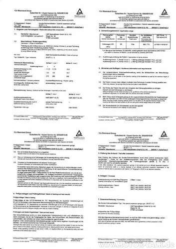

Hoffe, es ist lesbar. Man beachte Punkt 5.

Auf der H&R Seite kann man die ABE's/Gutachten runterladen und bei den Federn steht drin:
Unverzügliche Durchführung und Bestätigung der Änderungsabnahme:
Durch die vorgenommene Änderung erlischt die Betriebserlaubnis des Fahrzeuges, wenn nicht
unverzüglich die gemäß StVZO § 19 Abs. 3 vorgeschriebene Änderungsabnahme durchgeführt
und bestätigt wird oder festgelegte Auflagen nicht eingehalten werden !
Nach der Durchführung der technischen Änderung ist das Fahrzeug unter Vorlage des vorliegenden
Teilegutachtens unverzüglich einem amtlich anerkannten Sachverständigen oder Prüfer
einer Technischen Prüfstelle oder einem Prüfingenieur einer amtlich anerkannten
Überwachungsorganisation zur Durchführung und Bestätigung der vorgeschriebenen Änderungsabnahme
vorzuführen.
Und im Falle von nicht werksmäsigen Bereifungen wird logischerweise ne Einzelabnahme STVZO §19 Abs. 2 fällig

Das ist so, das Teilegutachten/ABE der Felgen gilt nur für Werksfahrwerke und Teilegutachten/ABE der Federn gilt nur für Werksbereifungen, außer es sind im Gutachten andere aufgeführt, was aber im Falle der H&R nicht der Fall ist.
Die 205/40R17 ist keine freigegebene Werksbereifung und daher ist die §19(3) der Federn nicht mehr machbar da ein Teilegutachtenkriterium nicht mehr erfüllt ist und es ist wird daher eine §19(2) fällig.
Die Einzelabnahme §19(2) wird preislich nach Aufwand berechnet, welcher aber in diesem speziellen Fall der Federeintragung nicht größer ist, als die Abnahme nach Teilegutachten §19(3)
Bei meiner letzten Eintragung war daher die Federneinzelabnahme gerade mal 3€ teuerer als die Abnahme nach Teilegutachten 😉
