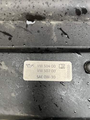

Da liegst Du leider komplett falsch…
Allspace 2.0 TDI, EZ 04/24
Bild #211489940
Gut, ich halte verdammt wenig von diesen Wasserölen.
Was wer von welchen Ölen hält ist aber doch völlig egal, entscheidend ist doch, was der Hersteller vorgibt.
Absolut richtig! Und der Hersteller will ja definitiv mit seinen Motoren nicht in die Schlagzeilen kommen.
Warum sollte er also ein Öl vorschlagen, das dem Motor schaden könnte?

Zitat:@VFR-Freak schrieb am 24. April 2025 um 18:02:28 Uhr:
Da liegst Du leider komplett falsch…Allspace 2.0 TDI, EZ 04/24

Wichtig ist die Herstellervorgabe, bei mir zum Glück die 507er und beispielsweise ist ein PAO-grundbasiertes Öl wie z.B. von Mannol wesentlich schneller pumpfähig als ein HC-Öl, entscheidend ist sicherlich auch die Additivierung. Nachteile bei den sehr dünnen Ölen, teilweise sogar 0W-8 bei Toyota sehe ich sicherlich bei den vermutlich hohen Preisen für 1 Liter.
