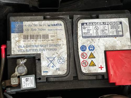

ganz doofe Frage. Ich wollte die Batterie von dem W204 meiner Freundin ans Batterieladegerät hängen (ctek mxs 5.0) und ich wollte wissen, ob ich das Gerät auf AGM stellen muss oder nicht, normalerweise stehen auf Batterien Kürzel wie AGM oder Efb oder so drauf, aber VRLA habe ich noch nie gesehen und bei Google wurde mir Blei, sowie AGM angezeigt und ich bin verwirrt.
Will nichts falsches machen.

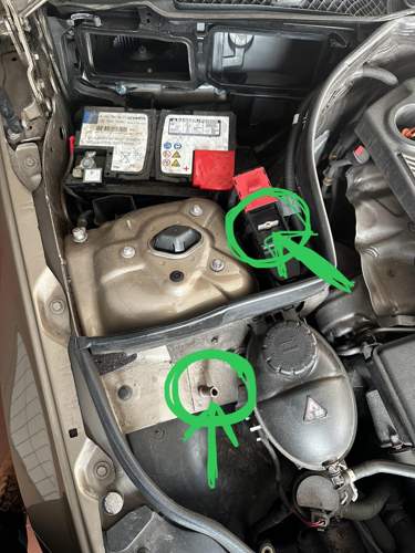

Achso Plus an diesem Aufschiebefach und minus an Masse wie im Bild markiert, korrekt? ??
Anbei ist ein Bild und ich bin euch riesig dankbar!! ??

Ja, das ist eine.
Aber das aufladen kannste dir im Grunde sparen. Das ist garantiert noch die originale und damit Schrott.
Vielen Dank Yoshi, also AGM Batterie. Danke! ??
Die Batterie ist nicht tiefenentladen. Stottert aber etwas beim einschalten.
Bevor sie richtig den Geist aufgibt wollte ich sie mal richtig voll laden.

Ach so, ja, unter dem Schieber ist + und Karosserie ist -

Wenn ich die Zahlen richtig erkenne, steht auf dem Pol 48 Woche 2010.Das ist wohl noch die Originale. Schade für den Stromverbrauch zum Aufladen. Ich denke die ist absolut fertig.
Es ist absolut Hammer, dass die 15 Jahre gehalten hat!Viele haben schon nach 6 Jahre die Probleme!
